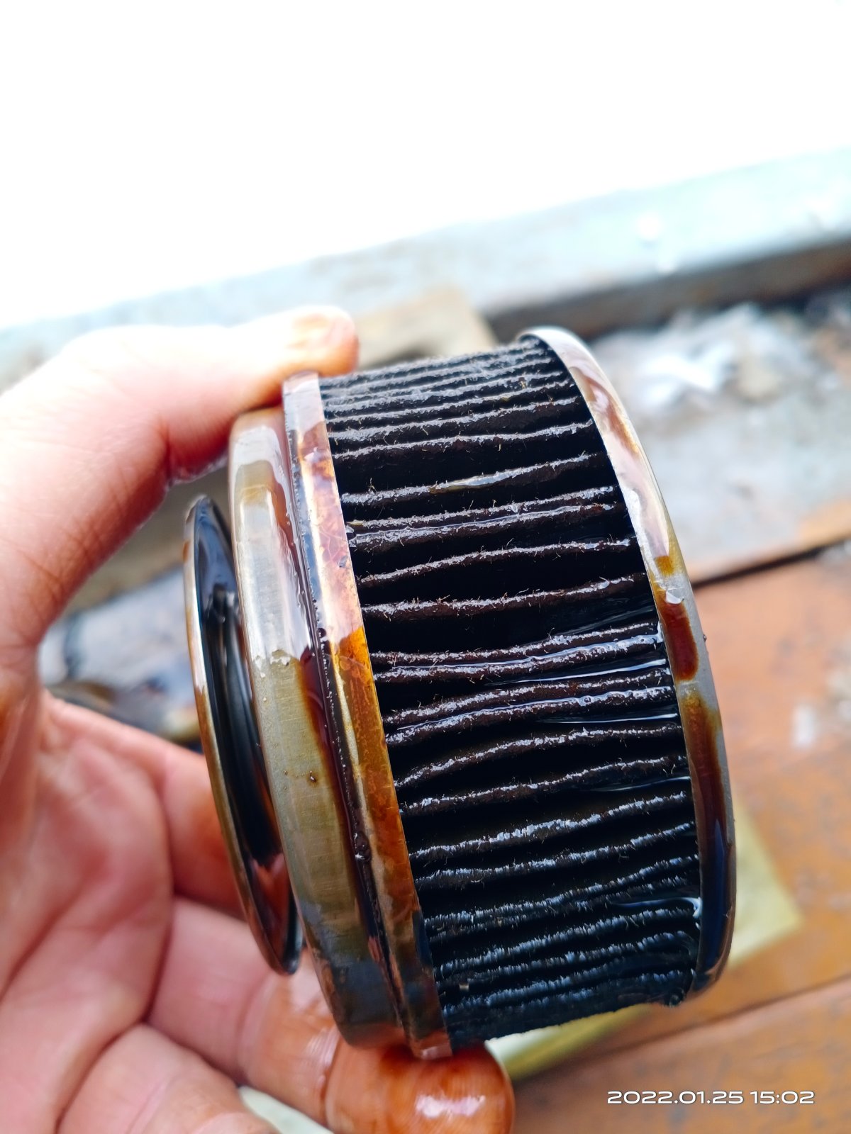

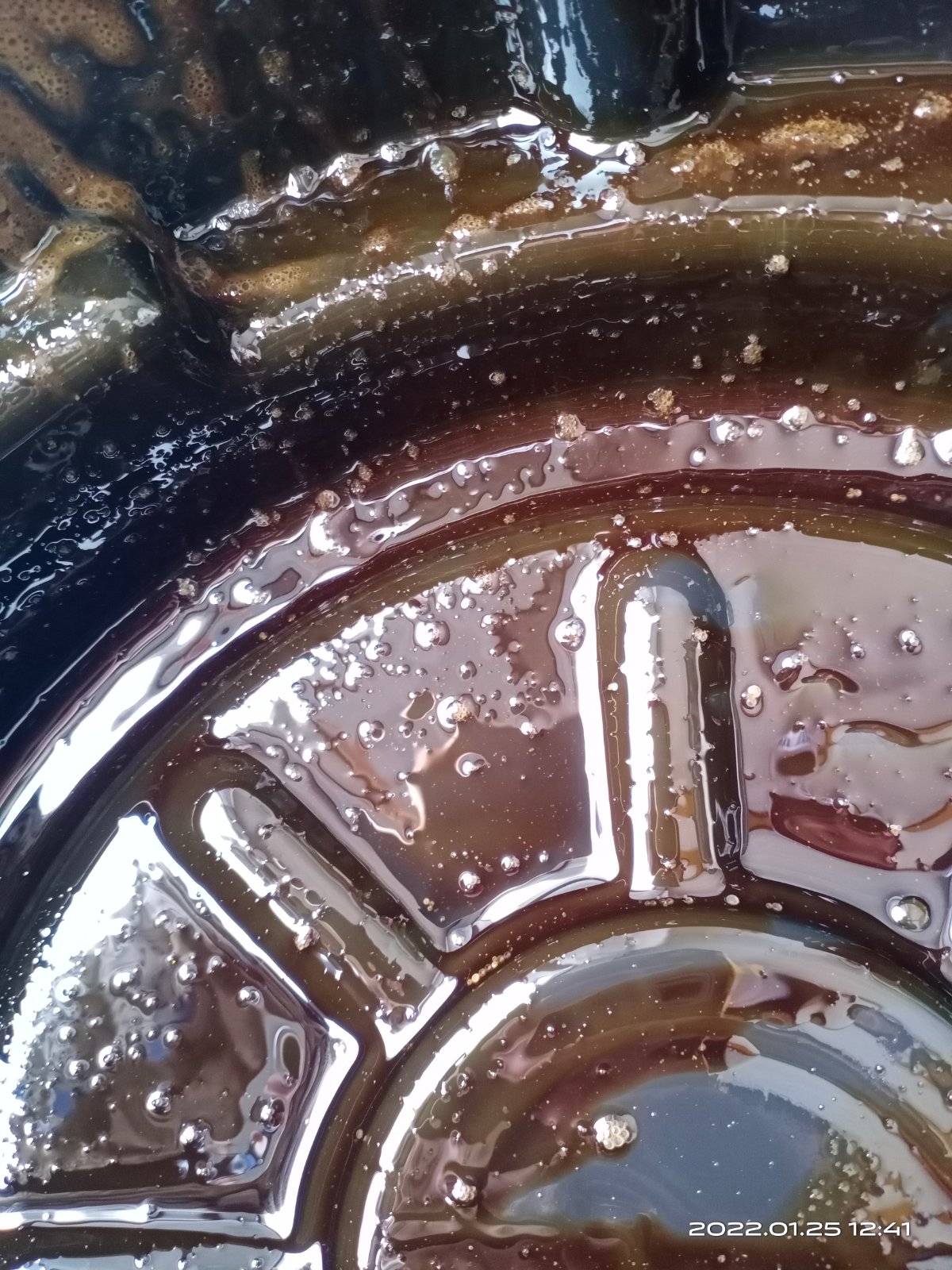

Фильтр Салют,пробег на Мобил 1 fs 0w40 420 часов,12000 км,700 гр подлил за это время, обычно я езжу 350 часов,так вот то что я приметил за лишние 70 часов меня подудивило, сначала из тазика на меня задорно заблестел металл,в голове понеслась мысль,бл....ть. на фото тазика если увеличить их видно. Далее пилю салют,ну думаю сейчас Сталинград,в виде дырок,развалившегося противодренажника и т.д. Короче фильтр был не как обычно после 350часрв у меня. Противодренажник целый и эластичный но не такой уже гибкий,штора целая не поведенная но  на ощупь просто как пластик стала (пока не вырезал её из катушки),как у других её разрывает (может мороз тому виной),на днище,те же блёстки,ну ладно на днище фиг с ним, почему их много в тазике, где фильтрация? Снимаем перепускной,и видим эти же блёстки на шайбе бумажной под перепускным. Похоже штора ставшая пластиковой частенько пускала масло на перепуск. Так что 400 часов он у меня не выходил,350 ходил нормально,бумага пальцами гнулась.
Максим Л. , Максим, давай, давай, не время расслабляться, давай на волевых качествах фотки:
- вырезанных складок очень крупно и близко во весь экран в фокусе - это рас;
- и их же на просвет в помещении на сильную лампу.
Конкретно даже интересует участок там есть, где пара складок почти вместе стоят и рядом складки с нормальным интервалом, вот эти, пажалста, складки: сложенные и нормальные. Очень, очень просим!
Максим Л. такая малюсенькая штора и на 420м.ч.? Почему на таких длинных интервалах не используете бо́льшие по размеру фильтры? Они ведь лучше во всём, одни плюсы.
12 минут назад, mihail026 сказал:
Я специально,ради эксперимента. Форум всё таки:good2:
Сергей Николаевич разве можно что-то увидеть без микроскопа размером менее 50мкм. в тёмном масле?
