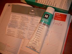

Ну вот пришла мне смазка от Dow Corning Molykote 111 Compound (1948600 Opel и XG3A Ford) силиконовый компаунд ...Поскольку называется компаундом,значит в основе силиконовое масла высокой вязкости,конкретно какой пока не нашёл...Смазка обошлась мне в 686 рублей за 100 г тюбик.Изготовлена смазка в США,хотя из Висбадена было бы ближе..Хотя не суть - за доставку отдельно не платил,так что пускай хоть из Автралии...Цена получается вполне адекватная...При гарантированном высоком качестве продукта.
Вот как это выглядет..
