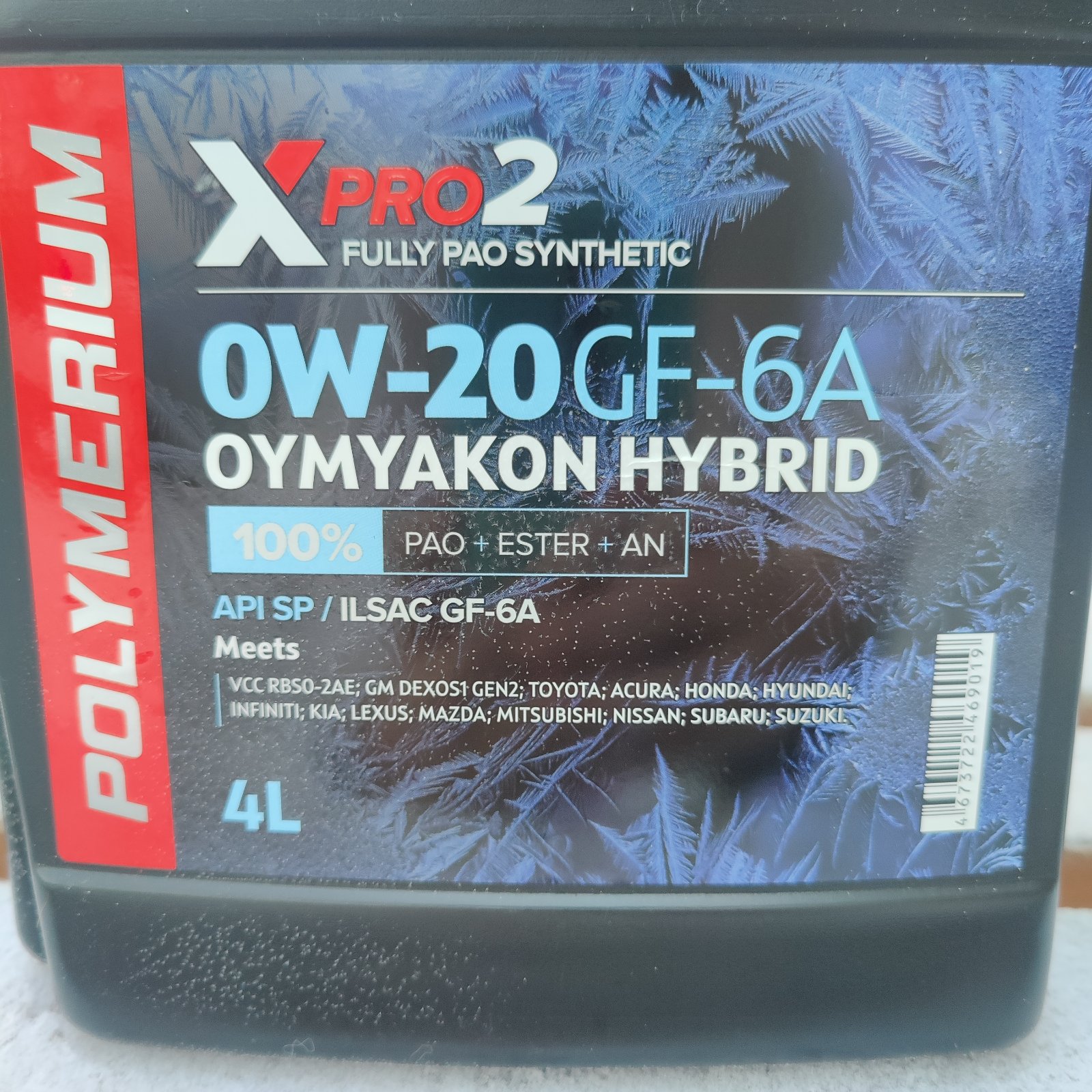

Polymerium XPRO2 Oymyakon Hybrid 0W-20 свежее 2023
4 часа назад, Евген48 сказал:
Жестоко:D
За эти деньги люди будут точно и без сомнений брать Лукойл или что-то от других ВИНков.
mefistofel3042  у Белковода в заморозке 0w-20 Равенолу нет равных...  см. ютьюб
4 часа назад, Polymerium сказал:
важно цсс и мрв, на что и была цель.
А какая мрв ?
6 часов назад, Сергей Васильевич сказал:
Могу минус 50 протестить:sarcastic:
11 часов назад, alex323 сказал:
Но но, я бы попросил не выражаться :sarcastic:
Масло приятно тихое, ну и  в -15 (ниже не было)  масло в бутылке плюхается  практически как при положительной температуре.
11 часов назад, DmitrSrv сказал:
Воу, воу, полегче... Андрей, это масло точно не для "чушпанов".
Откуда такое умозаключение?
Сорян друзья, пьяненький уже был, не забыл написать, исправил :sarcastic:
Думаю для Сибири цена норм с учётом что надо ездить каждый день а не плясать с подогревами и бубном
10 часов назад, Polymerium сказал:
Загуст тот же самый (ты его видел) ssi5, но растворён он не в и20 или даже vhvi, а растворен в gtl4.
А кроме вас, кто так ещё делает?
4 минуты назад, Евген48 сказал:
это нормальная практика, но возможно косты на электричество выше у Полика из-за этого. У него в этом масле - нет растворяющей недостаточности (есть эстеры, само масло маловяз).
Так что лишняя минералка / нафтены - тут совершенно не нужны.
Не то, что я хвалю именно это масло, но концепция умна )) и никаких странных решений тут нет.
Яб скорее спросил - 1 тут беззольный ао или 2 по типу.
растворен в gtl4
А как обстоят дела с растворимостью пакета присадок в такой базе?
П.с  сначала спросил, потом увидел ответ чуть выше.
