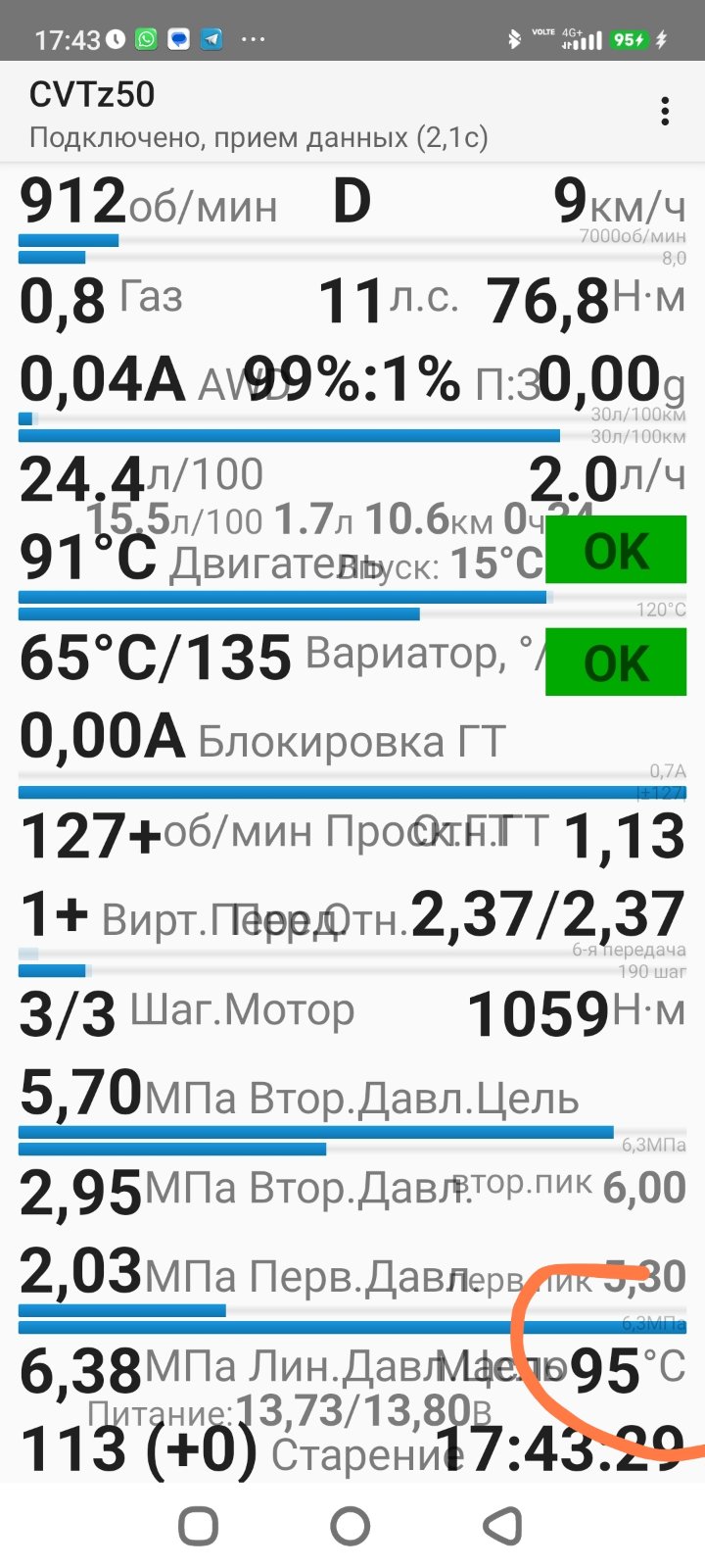

Приветствую. В общем, от работы до дома, по пути в садик, мотор работал чуть больше часа. Масло дошло до 95 градусов. То есть судя по вашим словам вышло на рабочую температуру. Это на улице легкий минус. А если на улице +25 и залито 0-30, 5-30, соответственно оно за 100 градусов  нагреется за 5 минут и ничего там уже смазывать и защищать не будет? правильно?
Вывод такой: зимой при сильных морозах при использовании мобил 5-50 нужен автозапуск и стараться подольше что бы мотор работал. А летом даже в северных городах 5-50 сам бог велел) А если еще летом использовать потенциал 249 кобыл, то мобил 5-50 правильный выбор. Я на правильном пути)
Или нет?
Изменено пользователем Никита13

Вы на совсем не правильном пути :)
вам выше ведь уже посоветовали лить 0/5в30. Вот это правильно. Никаких 5в50
летом будет греться до 110 градусов, и ничего в этом страшного нет, от слова совсем
