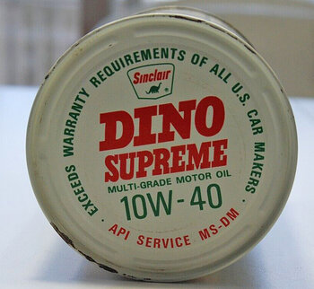

Исторические PCMO - Sinclair Dino Supreme 10W-40 1965-

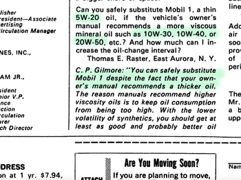

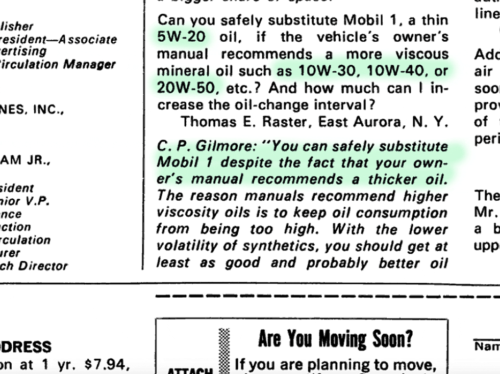

@Buran дело не в чем-то конкретном. Ну типа год, когда стали много добавлять сукцинимидов - мало для чего нужно знать. Хотя лично мне такая информация не будет лишней.
Но скажем - мы знаем, что произошло в 1957 - как точка бифуркации осмысления использования ZDDP. Однако схожие присадки мы можем наблюдать в маслах до 1957. Так можно узнать примерно - почему вообще это вещество начали добавлять - зная, примерно, годы развития и увеличения доз.
Или вот еще - мне часто гуталинщики битога заявляют, что развитие маловяза - не от недоразвитости реологии (особенно в одной из частей «развитого мира») и не от развития - а из-за экологов. Что хоть отчасти и верно, но реалии хорошо видны по тому, что ты зовешь археологией.
Скажем - все мануалы немецких автомобилей 1960-1970х считали, что масла 10-40 и 10-50 равны по вязкости моноградной сае30. И ограничивались также. Есть даже мануалы, которые считают, что 5-30 - это только до +5°С, в то время как моно сае30 до +45°C.
То есть - очень боялись загущенных масел. Из этих фобий выросли многие неверные представления о вязкости 1980х, о роли загустителя.
И это с учетом, что у моно масел не указывались VIs.
И вот мы берем 10-40 тех лет с VI > 210 и можем полностью понять, что масло имеет не просто достаточную вязкость vs вязкость моно sae30 , но и огромный запас - даже с учетом сдвига и не самого крепкого полимера.
КВ100 - 16 при VI > 200
КВ100 - 10 при VI < 110
считались - одним уровнем безопасности по достаточной вязкости ).
Это же очень показательно - как люди не разбирались, как затем это все «обосновало» другие ошибки и фобии.
Которые ты сам, кстати, видишь до сих пор. И так далее.
Без исследования старых масел - часть этой информации невозможно проверить.
Например - со мной спорили на битоге (местная знать) @Nonconfo свидетель, что первый М1 , который советовали всем без разбора в 1975-82 гг
как единое масло и его даже лили в харлеи под 20-50 «был, несмотря на заявленную вязкость 5-20 - крепким вязким маслом». Я оспаривал это предоставив каталожные данные, что вязкость масла была меньше 8 сСт, на что мне было заявлено, что hths был чуть ли не 3.5.
По факту исследования этого масла - мы узнали, что оно было 0-16.
Марка «мобил 1» - началась в 1975 году с масла 0-16, которое больше 5 лет в одном единственном варианте было для всех (мобил 1 был только в одной вязкости). И это масло сыграло огромную роль в успехе компании хотя и имело минусы.
Как ты понимаешь, hths этого масла около 2.6 ) но лили его даже в «крокодилы» конца 1950х )) и в воздушные жуки.
А еще, благодаря исследователю - мы увидели огромные расхождения в icp и титровании и других анализах - между лабораториями США, Германии и РФ. И еще раз убедились - что щелочное, например, надо всегда брать только одним методом (для отработки и свежего) и никогда нельзя сравнивать с кислотным.

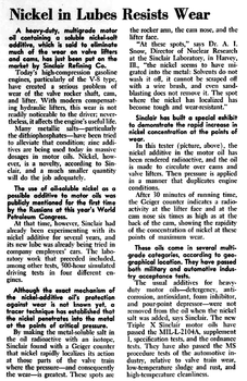

22.01.2024 в 19:54, mefistofel3042 сказал:
Но про никель хз хз..
ну тогда держи, в догонку, еще интересную "новость"
За 5 лет до этого супермасла выходит статья (Sinclair - разработчик масла через 5 лет) -
Компания Sinclair Refining Co. только что выпустила на рынок тяжелое моторное масло мультигрейд с добавкой растворимой никелевой соли, которая, как утверждается, эффективно уменьшает износ клапанных подъемников и распределительных валов. Современные бензиновые двигатели с высоким сжатием, особенно типа V-8, сталкиваются с серьезной проблемой износа распределительных валов, распределительных рычагов и подъемников. Современные компенсирующие гидравлические подъемники могут скрыть этот износ от водителя, но он все же влияет на срок службы двигателя. Множество металлических солей, включая дитиофосфаты, были испробованы для решения этой проблемы; сегодня в моторных маслах часто используются цинковые добавки в больших дозах. Однако по заявлению компании Sinclair, никель - это новизна, и его требуется значительно меньше для достижения нужного эффекта. Использование никелевой соли, растворимой в масле, в качестве добавки в моторные масла было впервые публично упомянуто российскими учеными на этом годовом съезде по нефтяному делу. Однако к моменту этого упоминания компания Sinclair уже несколько лет проводила исследования с этой добавкой, а ее новое масло уже испытывалось в автомобилях сотрудников компании. Лабораторные работы включали, среди прочего, 500-часовые тесты на специальных стендах в четырех различных двигателях. Хотя точный механизм защитного действия никелевой добавки в масле от износа пока неизвестен, использование трассерной техники позволило установить, что никель проникает в металл в точках критического давления. С помощью гейгеровского счетчика было выявлено, что никель быстро концентрируется именно в тех частях клапанного механизма, где давление, а, следовательно, и износ, наиболее высоки. Эти точки - это распределительный рычаг, носик распределительного вала и лицо подъемника. "В этих точках", - говорит директор отдела ядерных исследований лаборатории Sinclair в Харви, штат Иллинойс, доктор А. И. Сноу, - "никель, кажется, мигрирует в металл: растворители не смывают его, его нельзя соскоблить проволочной щеткой, и даже обработка песком не удаляет его. Место, где никель локализовался, стало более прочным и устойчивым к износу". Компания Sinclair создала специальный стенд для демонстрации быстрого увеличения концентрации никеля в точках износа. В этом устройстве никелевая добавка в моторном масле сделана радиоактивной, и масло циркулирует по распределительным валам и подъемникам клапанов. Затем создается давление, имитирующее условия работы двигателя. После 30 минут работы гейгеровский счетчик показывает уровень радиоактивности на лице подъемника и на носике распределительного вала в шесть раз выше, чем на задней части вала, что показывает быстрое концентрирование никеля в этих точках максимального износа. Эти масла доступны в нескольких мультигрейдовых категориях в зависимости от географического положения. Они успешно прошли тесты на соответствие военным стандартам и стандартам автомобильной промышленности. Традиционные добавки для тяжелых моторных масел - моющие присадки, антикоррозийные присадки, антиокислительные присадки, антипенообразователи и присадки, снижающие температуру застывания - не были удалены из масла при добавлении никелевой соли, сообщает Sinclair. Новые моторные масла Triple X Sinclair успешно прошли испытания по спецификации MIL-L-2104A, дополнение I, а также испытания автомобильной промышленности относительно износа клапанного механизма, низкотемпературного накопления осадков и ржавчины, а также чистоты при высоких температурах.
1 час назад, Аргентум сказал:
Ну чутка про никель было но тут подробнее.. типа он вовлекается как то меняясь из соли в металлич.виде в места нагрузок в повреждаемую структуру(матрицу) металла деталей износа(сталь, чугун) и участвует в образовании наклепа + самовосстатавливается купируя износ и самим фактом внедрения и изменения поверхностных(видимо и прочностных и фрикционных) свойств металла пар трения, и вдобавок саморегенерацией как и другие покрытия, т.е. образовал слой и слой и изнашивается и повреждается и сам же восстанавливается при наличии его в смазке. И насколько жто реально уберегает от работы на износ основной материал поверхности(а значит и размер, геометрию и тд детали)
Как то так.
Написал из головы и понял что это с некоторыми отличиями и оговорками и медную химку в масле описывает. А некоторые моменты вообще универсальны для модификаторов поверхностей.
Но что же тогда он не пошел?)) Покрывал каталики веселым нерабочим слоем никеля аки в гальванич.цеху? Цветметы друг на друга хорошо ложатся:blum1:
mefistofel3042 про каталик - тут скорее фосфор. В масле избыток фосфора. Да и вообще фосфор-органика - вся очень токсична. Соединения Никеля - тоже токсичны.
Так что бор (или Серебро ))) лучше
