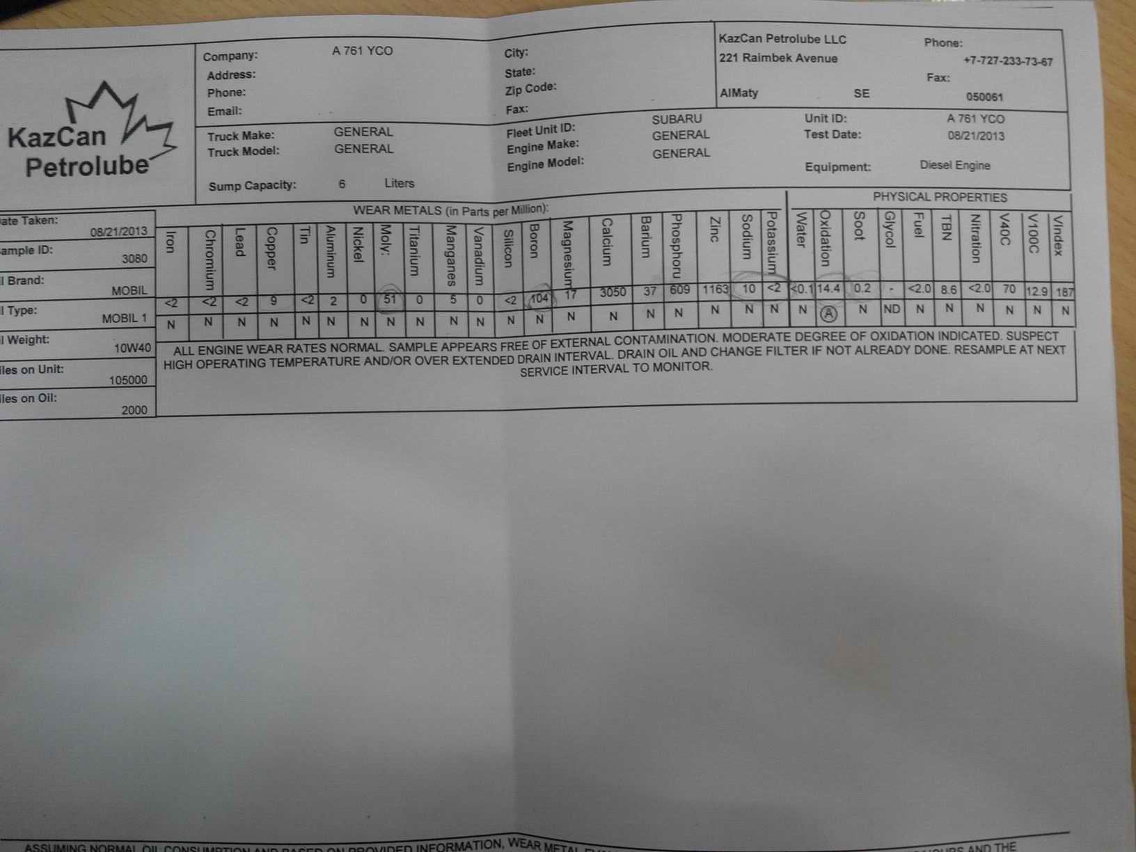

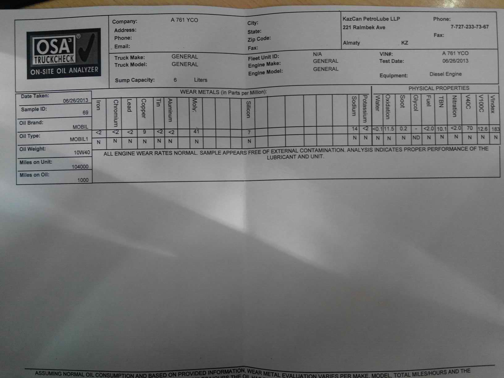

Через ~1 тыс миль:
Через ~2тыс миль:
Вообще у меня были подозрения на попадание антифриза в камеру сгорания. Но судя по второму анализу чего-то не похоже. Я прав?

Медь только как то высоковатой кажется на фоне других металлов и такого небольшого пробега, да еще и с 6 литрами в картере. А так все хорошо.
Может, медный теплообменник есть ,вода/масло, и с него меди чуть добавилось?
Я думаю это так жара сказывается...+43 не шутка ведь...

А мне помнится еще твердили (имеется в виду вся ветка марководов на дроме) мол 0-40 слишком жидко для лета....Как видим и уже который раз что все норм...у этого маслица.
Я так и не смог выпытать у начальника лаборатории еденицы измерения параметра Oxidation (окисление). Он в дебри объяснений ушел так, что я ничего не понял )) Понял только что 11.5 и 14.4 для такого пробега много. Причем аппарат об этом во втором анализе указывает, предлагая сменить масло.

если раньше эта лаборатория еще выдавала что-то логичное, то последнее время штампует полный абсурд...
,Спасибо, тогда буду смело катать его до осени.
@Васька_Петька, А в чем абсурд, можно уточнить?
на таком пробеге (1000 и 2000 миль) в меди больше 8, и в железе меньше 2х. у меня было ровным счетом тоже самое - после 7400 км зимнего пробега почти не было железа (чудеса, да?), зато было много меди. анализ свежего масла из той же партии вообще какую-то ахинею выдал - меди до хрена и всего прочего тоже. анализ в американской лаборатории той же самой отработки (я слил в одну емкость отработку, а потом перелил в две колбы - одну отвез в эту лабу, вторую - в американскую) расставил все по местам.
@Васька_Петька, ну это да, твой анализ кстати тоже просто сказка :D
какой именно? последний, который я выкладывал здесь - VSP 5w-20 - был как раз из американской лабы, из местной - казахстанской - анализ той же самой отработки я даже выкладывать не стал ввиду его ненаучной фантастичности.
Изменено пользователем Васька_Петька
Отфанарно написать не могли, т.к. я сидел с ними от и до, сам процесс автоматизирован так, что в аппарат вставляют образец, а на выходе бумага с результатом на принтер выплевывается.
Может прибор их гнать стал, таскают они его по месторождениям, думаю это для него не шибко хорошо ((
@Васька_Петька, А последнего импортного анализа я чет не нашел, если б еще в сравнении с нашей лабой увидеть, было бы познавательно ))
