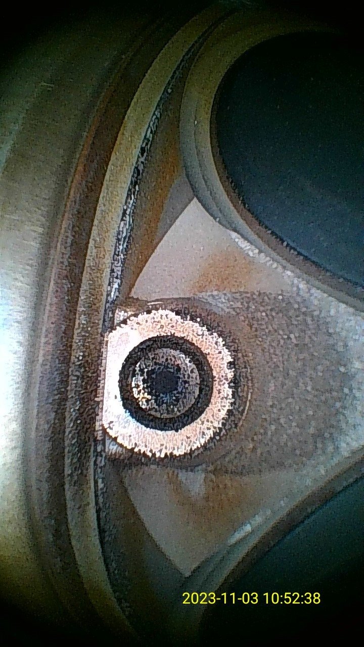

Популярное сообщение ВМПАВТО 416 Опубликовано: 23 января 2024 Популярное сообщение Поделиться Опубликовано: 23 января 2024 ВМПАВТО 5W-30 A5/B5 SN/CF отработка Mazda CX-5 после 11000 км Масло: Моторное масло ВМПАВТО 5W-30 A5/B5 SN/CF Автомобиль: Mazda CX-5, 2021 г.в., прямой впрыск топлива, без турбины, степень сжатия 13, цикл Миллера/Отто. Общий пробег на одометре: 119340 км Пробег на масле: 11000км Моточасы: не известно Израсходованное топливо: не известно Доливки масла: нет Присутствие отложений в двигателе ДО: нет Присутствие отложений в двигателе ПОСЛЕ: нет Автозапуск по времени: не использовался Наличие чип-тюнинга: нет ГРМ: цепь Предпусковые подогревы: не использовал Период эксплуатации: 03.11.2023 - 18.01.2024 Срок эксплуатации: 3 месяца Топливо: АИ-95 ГПН Режимы: 80%трасса, 20% город Фильтр масляный: Mazda PE0114302B Фильтр воздушный: MANN C27019 Марка антифриза: с завода Объем заливаемого масла: 4.0 литра Отбор масла: с прогретого ДВС в середине слива. Отбор масла проходил с горячего или холодного двигателя?: горячий Промывка промывочным маслом: нет Присадки: нет Фото первого цилиндра на пробеге 108333 и 119338( и 114000 как промежуточное) Что было до этого масла: 0 - 100737- замена каждые 15000 у дилера на ТО. 100737 - 108333 ВМПАВТО 5W-30 A5/B5 SN/CF 108333 - 119338 ВМПАВТО 5W-30 A5/B5 SN/CF Показать содержимое 6 Ссылка на сообщение
