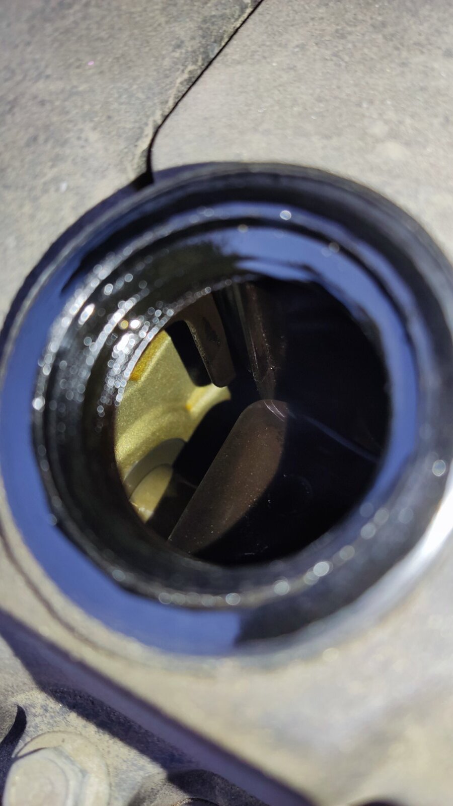

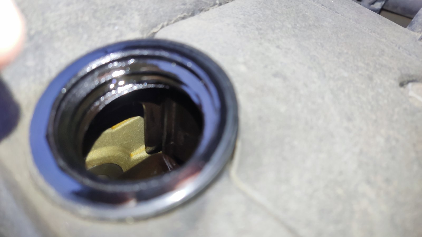

Novus Integra 5W-30 отработка на Kia Rio 3 после 2757 км

Фосфора-цинка мало, промывочное масло не использовалось, разбавится не могло. Значит изначально у масла такой уровень ZDDP. Однако износа около нуля.
Чип тюнинг топлива налил, вот вспышка и снизилась до 210С.
Хороший анализ, не смотря на конструктор и малое содержание противоизноски, все отлично :)
