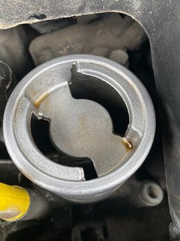

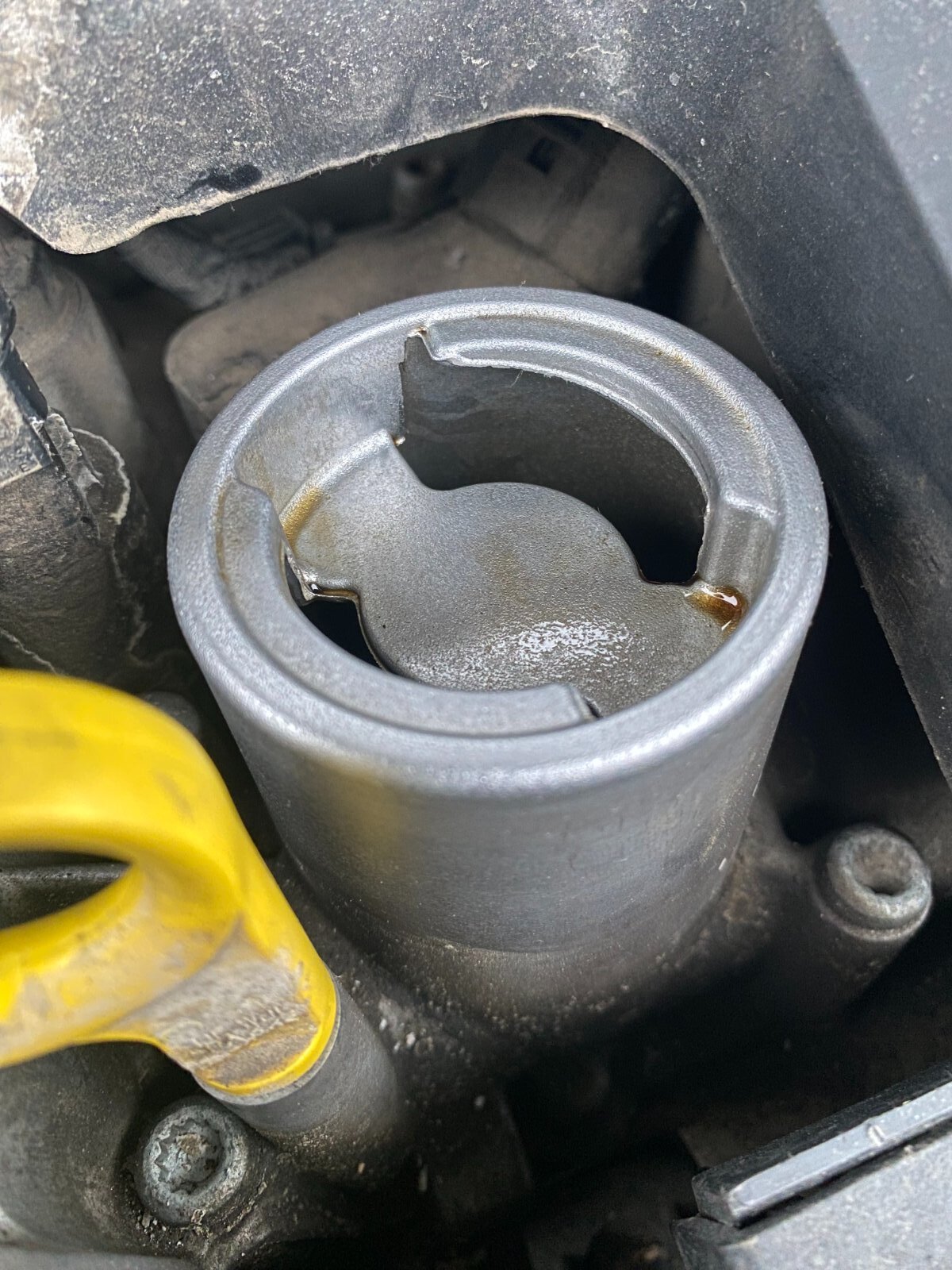

Extreme AMG VRS 0(5)W-20 GTW отработка на Volkswagen Tiguan после 13 440 км/344 мч
