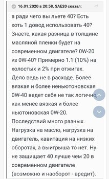

Любознательный 6 249 Опубликовано: 25 января 2024 Автор Поделиться Опубликовано: 25 января 2024 25.01.2024 в 12:30, В.И. сказал: есть какое то обьяснение тому что маловязкие масла показывают меньший износ? Раскрыть Они не показывают меньший износ, но и большего не показывают. Полагаю, Вам полезно будет почитать мысли @SAE20. 4 Ссылка на сообщение
В.И. 236 Опубликовано: 25 января 2024 Поделиться Опубликовано: 25 января 2024 25.01.2024 в 14:17, Любознательный сказал: Они не показывают меньший износ, но и большего не показывают. Полагаю, Вам полезно будет почитать мысли @SAE20. Раскрыть Ну всеравно имееться много вопросов как так пленка же тоньше получаеться трение ж образуеться между деталями ,а его получаеться нет раз температура ниже на низковязком Ссылка на сообщение

Сергей Васильевич 3 220 Опубликовано: 25 января 2024 Поделиться Опубликовано: 25 января 2024 В.И. Тысяча извинений! Кто и каким образом измеряли толщину плёнки, в каких единицах выражено, где посмотреть-почитать? 3 Ссылка на сообщение
Популярное сообщение steamroller 2 205 Опубликовано: 25 января 2024 Популярное сообщение Поделиться Опубликовано: 25 января 2024 (изменено) 25.01.2024 в 14:41, В.И. сказал: Ну всеравно имееться много вопросов как так пленка же тоньше получаеться трение ж образуеться между деталями ,а его получаеться нет раз температура ниже на низковязком Раскрыть меня скоро забанят уже за этот баян Изменено 25 января 2024 пользователем steamroller 9 Ссылка на сообщение
