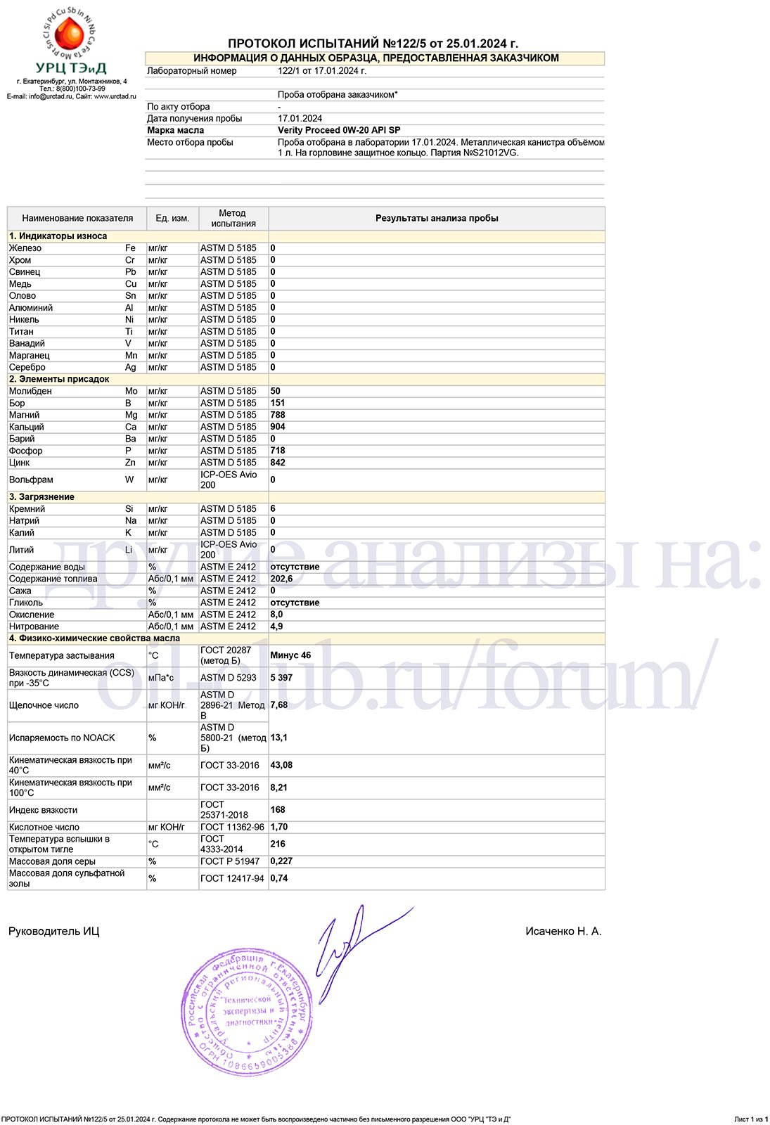

Verity Proceed 0W-20 API SP свежее
  26.01.2024 в 07:33, Andysibir сказал:
А что это за пакет присадок, подскажите?
Раскрыть
или Afton или Lubrizol
Инфинеум говорят )))
https://www.oil-club.ru/forum/topic/82854-verity-proceed-0w-20-api-sp-svezhee/?do=findComment&comment=2702368
Изменено пользователем ProstoFilya
В общем среднестатистический Японец, на 200 - 300 М.Ч. ничего выдающегося. Но стоит как крыло от самолета.
Зола сульфатная 0,74, то есть по факту оно ≤ 0.8, прямо новая тенденция среди 0W-20
Оба завода Sanwa Kasei Kogyo Co., Ltd. стоят прямо на побережье. С  учетом анализов, можно предположить, что и импортные базы используют.
Изменено пользователем SL1
  26.01.2024 в 07:49, игорь500 сказал:
 Вот тебе и "премиальное" масло, как говорит про него блогер Антон из Новосибирска.
Раскрыть
Воронков торговец,что продает то и хвалит,обычное дело.
  Показать содержимое
  26.01.2024 в 07:55, Euro сказал:
Раскрыть
Это тенденция скорее в целом ILSAC GF-6 (ACEA C5 и C2 прямо её ограничивают, их не берём :)).
  26.01.2024 в 08:05, ProstoFilya сказал:
Любознательный молибден и бор правда не совпали с "рекламкой" (((
Раскрыть
Так ли уж редки такие случаи?:D
