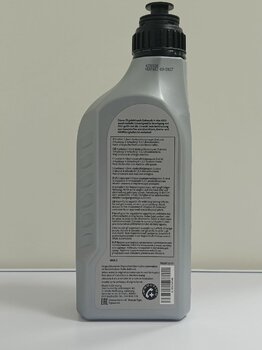

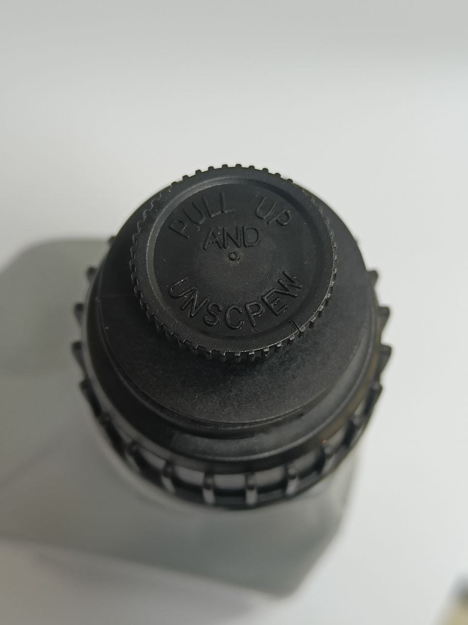

  27.01.2024 в 14:18, Многоборец сказал:
Не возьму в толк как можно писать на бутылке срок годности 09\2027 и одновременно на самой бутылке писать срок годности 4 года с даты произвоства, указанной на .....бутылке.
На кого это рассчитано?
Раскрыть
А что тут такого? Выпущено значит 09/2023

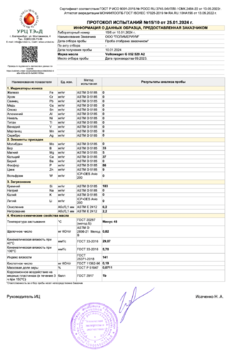

  27.01.2024 в 11:29, Polymerium сказал:
Не знаю, ни на что не похоже.
Эт закупалось для обновления/актуализации состава, нашего аналога polymerium dsg, но что-то никак оригинал не попадается)). Закуплено еще 2 образца и феби.
Кстати, это уже вторая подделка подряд, первая была летом, я выкладывал на форуме.
Раскрыть

  27.01.2024 в 12:09, Kakaxi сказал:
Раскрыть
А чего вы хотели, все проверено, все безопасно. А ваш анализ отсутствует в реестрах рос аккредитации! Sarcasm

Alex Ekb если Вы сравните оригинальное трансмиссионное масло VAG 052512A2 с анализом Polymerium xtrans lv 75, то единственное близкое у них слово трансмиссионное на мой взгляд)
