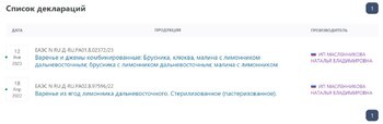

lord0478 вот с сайта скрин. По идее просто так без аккредитации они этого делать не имеют права
Screenshot_2024-01-29-18-02-43-11_3aea4af51f236e4932235fdada7d1643.thumb.jpg.d47ae69f9ba8d06972b5f7a3daf030e7.jpg

ха, я почитал вопросы и отзывы. Позиция Озона прекрасна. Документы рос аккредитации есть? Есть! Идите на**й, товар оригинальный! Озону плевать на то, что продавцы продают левак.
Поэтому там и не покупаю то, что можно подделать.

Магазу на Озоне 3 месяца всего, что ещё говорить. Ноунейм без сайта, без мельканий в каких-либо списках диллеров.
Они же только с варенья слезли и его же видимо залили в канистры :) :
