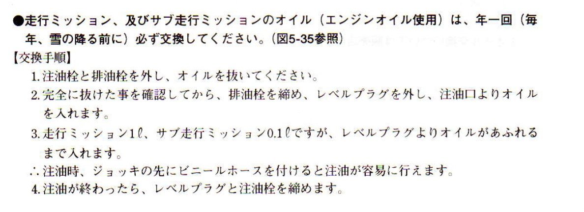

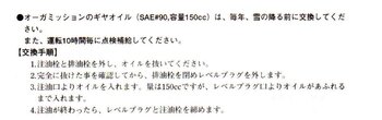

1. Передний редуктор (тот, который приводит в действие шнек) - SAE90 150cm3, я так понял, что можно лить любое GL-4 75w90?
3.thumb.jpg.aa089331694de1ea693cdfcc2d09e647.jpg4.thumb.jpg.5ee4fe2631e0f04413a2db20f2bfb0f1.jpg

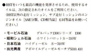

2. HST трансмиссия - рекомендуют 4 продукта на выбор - Mobil Delvac 1300 / Idemitsu Kosan Appolloil Diesel Motive S-310.410 / Nippon Oil S-3 10W / Shell S-310W ( к сожалению переводчик не полностью даёт названия продуктов)
3. Остальные узлы трансмиссии непонятно, что заливать, я так понял, что можно лить моторное масло SAE CD

Сам я склоняюсь к покупке универсального тракторного масла UTTO либо STOU типа лукойл версо либо газпромнефть , и налить его в и трансмиссию HST, и во все остальные  редукторы.
В -20 я не планирую заводить снегоуборщик, ну до -15 наверное поработать он может. Что скажете?

Bormotyxa В мануале ни чего не понял, но рекомендации дать могу:).
- В гидросистему лейте МГЕ46В или аналогичное HVLP 46.
- Если редуктора не червячные, то можно лить GL4. Если червячные или гипоидные, да и вообще, лучше GL4/5. Вроде написано SAE 190 в трансмиссию шнека, тогда лучше трансмиссионку с вязкостью 140 использовать.
- Можно UTTO в гидросистему и остальные редукторы, если не червячные.
- Моторное масло в гидросистему лить не надо, может быть агрессивно к цветмету.
- В SUTO особого смысла не вижу, разве что эксплуатировать будет непонятно кто, чтоб не ошибся в выборе:)
SL1 в редукторе шнека точно пара червяк-шестерня
а задний редуктор да и вообще вся трансмиссия hst не детализируется, идёт одним узлом.
  28.01.2024 в 15:58, Bormotyxa сказал:
Раскрыть
Тогда точно лучше GL 4/5 и вязкость повыше типа 140. Можно и промышленную редукторную синтетику залить типа CLP 220 (см температуру применения). Шестерня из цветмета?

По картинкам похоже, что в остальных редукторах цепная или прямозубая передача.
маловероятно, что шестерня из цветмета, у большинства таких снегоуборщиков из тех годов все стальное/чугунное, это не китай.
короче говоря тогда я покупаю gl4/5 75w140 для переднего редуктора и смазать червяк желоба выброса и utto 10w30 для всех остальных узлов трансмисии.
Заказывать буду все с озона, нужны нормальные и недорогие варианты
gl4/5 75w140 - POLYMERIUM XTRANS 75W-140 GL 4/5

6.thumb.jpg.698381efdc7ad8f3b4ffa684f28a39a5.jpg1.thumb.jpg.d4d80a6003516923987e4d51dd49c382.jpg

У меня Yanase 88HST, рисунок гидростатической трансмиссии в руководстве один в один, как выше. Но для гидростатики написано в руководстве лить масло по ISO VG32. Сама трансмиссия производства KYB, у них в техническом каталоге тоже написано про VG32. А тут совсем другое масло.
Посмотрел в руководстве на такую же машинку, но 2003 года (моя 2000 г.), там написано, как выше приведено.
Что лить-то правильно? Или что VG32, что STOU S-310 будет в гидростатике примерно одно и то же?

Судя по тому, что вы написали, производитель оборудования рекомендует применять обычные гидравлические масла.
Так, собственно, и было, пока трансмиссионные масла не получили очень широкого распространения.

Благодарю за пояснение. Никогда не имел дело с обслуживанием гидравлического оборудования и, соответственно, с маслами. HVLP 32 пойдёт в данном случае?

Подойдёт любое, соответствующее указанному производителем классу масла.
