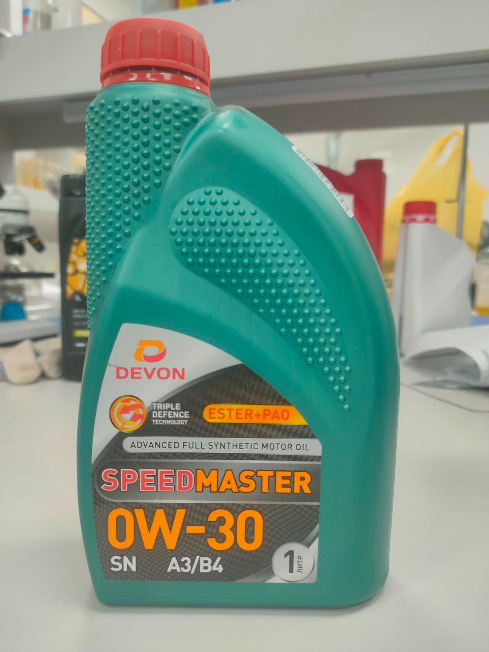

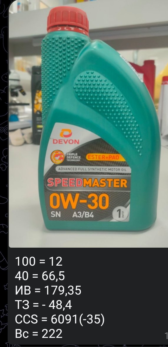

Devon Speed Master 0W-30 свежее 2023
Вроде бы гидрокрекинг 0W-30 и -50C. Эстеры такие низковязкие что ли, черьезно улучшили температуру застывания у кряка.
Но вспышка 217С - не очень термостабильно.

Polymerium как заказчика этого анализа, прошу попросить лабу перепроверить вспышку этому протоколу, пиши на емайл info@urctad.ru. Дело в том, что последнюю неделю они всем маслам выдавали странную вспышку 214-219С, я с ними списался, ответили что термодатчик выдает неверные значения, будут калибровать и перепроверять все протоколы заново. Им нужен номер протокола и дата.
2 часа назад, torcon сказал:
Наверно не особо есть смысл
у меня еще гора бланков вот пришла с этой недели и прошлой, всё там нормально, все масла что в урц уходили - все у нас так же проверялись
Polymerium я просто говорил с ними по перепроверкам вспышек у масел с подозрительно низкими вспышками, они готовы и согласны перепроверить, им только написать протокол номер, я видишь не заказчик, не могу вмешиваться :) Ну ладно, моя задача сообщить :)
Polymerium смотри последнее что выдавала
219С https://www.oil-club.ru/forum/topic/82937-s-oil-seven-red-9-0w-30-api-sp-svezhee/
217С https://www.oil-club.ru/forum/topic/82912-devon-speed-master-0w-30-svezhee-2023/
223С https://www.oil-club.ru/forum/topic/82906-devon-speed-master-0w-40-svezhee-2023/
220С https://www.oil-club.ru/forum/topic/82855-partnumber-710-sprint-0w-20-gf-6-cvezhee/
216С https://www.oil-club.ru/forum/topic/82854-verity-proceed-0w-20-api-sp-svezhee/
221С https://www.oil-club.ru/forum/topic/82703-lukojl-ljuks-sinteticheskoe-5w-40-api-sn-svezhee-2023/
все что раньше, то нормально. Где то неделю странные вспышки.
У нас просто большая редкость вспышки 216-219С вообще, а тут всю неделю такие странности.
1 час назад, torcon сказал:
Да на 3 градуса меньше
Просто врятли у них остался обращец чтоб на вспышку хватило, но напишем
