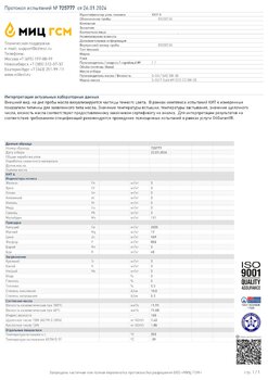

9 минут назад, Павел35 сказал:
Так и не понял,можно лить это масло или нет?
Смотря куда. Только здесь не выбор масла,а обсуждение анализа! Для выбора масла воспользуйтесь поиском в самом низу страницы- возможно тема по вашему авто уже есть.
3 минуты назад, Vasek555 сказал:
Смотря куда. Только здесь не выбор масла,а обсуждение анализа! Для выбора масла воспользуйтесь в поиском в самом низу страницы- возможно тема по вашему авто уже есть.
Я имею в виду что по результатам анализа,что с ним не так.Не верные цифры или что?
20 минут назад, Павел35 сказал:
Нужно перепроверять...:pardon:
7 часов назад, torcon сказал:
МИЦ зато косячит вспышку в большую сторону. :) Не должно тут быть 252С, у гидрокрекинга...
Пакет не могу опознать, хорошо что они заявили только ACEA C3. В остальном все параметры нормальные.

Как ни посмотришь, везде какие-то косяки в лабы. Как же так можно работать и где контроль качества?
Из множества параметров, МИЦ обычно показывает странные низкие NOACK, низкую нитрацию, ну и как здесь завысила вспышку. Остальному, элементам, вязкости, щелочному - можно доверять. Главное включать голову, типа как здесь, что не может быть на кряке 5W-30 вспышка 252С. Это возможно на GTL, но Soil не делает масла на GTL. :)
12 часов назад, torcon сказал:
Но тем не менее на некоторые масла S-OIL в своих документах заявляет подобные цифры вспышки. И у них неплохо получается по этому параметру показывать высокие цифры.

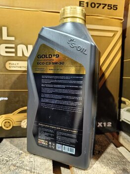

Выходит что в линейке Gold три вида масел 5-30 С3: GOLD #9 C3, GOLD #9 C3 РАО, GOLD #9 C3 ЕСО. В чём смысл данного ЕСО? В отсутствии допусков?
Денис1303 возможно, оно самое экономичное из линейки C3 благодаря молибдену.
45 минут назад, Любознательный сказал:
значит экономней в расходе за счёт моли и дешевле за счёт отсутствия допусков. ЕСО-экономный а не экологичный в названии выходит
