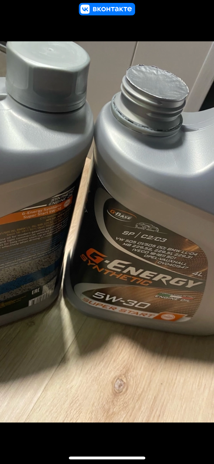

JhonSilver в бланке G-Drive, в шапке G-Energy Super Start, так то масло называется G-Energy Synthetic Super Start
Какое масло было проанализировано?

Как понимаю, это вот это масло: https://www.oil-club.ru/forum/topic/75664-g-energy-synthetic-super-start-5w-30-api-sp-svezhee-2022/ скорее всего на китайском пакете Bett Chemica? А ведь не первый раз даёт весьма неплохие результаты по отработке! Хотя, глянув вначале на «кот наплакал» кальция с магнием в анализе, удивился и пошёл искать его в свежих маслах и других отработках. Нашёл и другие: https://www.oil-club.ru/forum/topic/75615-g-energy-synthetic-super-start-5w-30-api-sp-otrabotka-na-hyundai-sonata-posle-10600km/ И везде неплохо при весьма оригинальном пакете присадок!
3 часа назад, ModeratorSigma сказал:
Масло вот это
