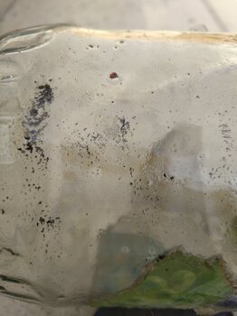

напомните, с подобных движков из ФМ Вы Fe не выделяли? Листнул пару страниц ваших "проб" на ом642, что-то не увидел. Походу, из фильтра тут железо само будет сыпаться. Шютка. Это к тому, что попытка выделения Fe здесь, просто, обречена на успех.
Это к чему написано? В чем глубинный смысл?
20231120_114733.thumb.jpg.a382656a2621d8abc6e05b46769ec26c.jpg.1bbd0c3a27f6863d9d6a6c2bf3128feb.jpg
Сергей Николаевич Да, многократно. Из двс, с которым работаю, даже сейчас лежит в машине отработанный Ф.М. и в нём присутствуют мет частицы  _ это Fe.
Изменено пользователем Ckub

Ок, помню это фото. Значит, не долистал тему. Похоже на Fe. Но хорошо бы в следующий раз, чтоб частицы отражали форму магнита, а не лежали россыпью, тогда была б полная уверенность.

Для направления лаб.анализов глубинного смысла нет. В вопросе речь идёт о выделении магнитных частиц износа, Fe, из фильтроэлемента. В лаб.анализе на руки получаются цифры количества металлов, находящихся непосредственно в масле, некие числа ppm. И их можно как-то оценивать. Но из чистого интереса износное железо можно несложно самому выделить из ФМ, и уже чисто визуально оценивать износ по железу. Этот износ теперь можно даже потрогать руками. Прикладного значения на форуме не имеет. Но чисто для себя я так увидел, что мой CFNA с цепью рубит железа не сильно больше, чем мой 11183 на ремне. В общем - чистый интерес, собственно, как и многие лаб.анализы.
