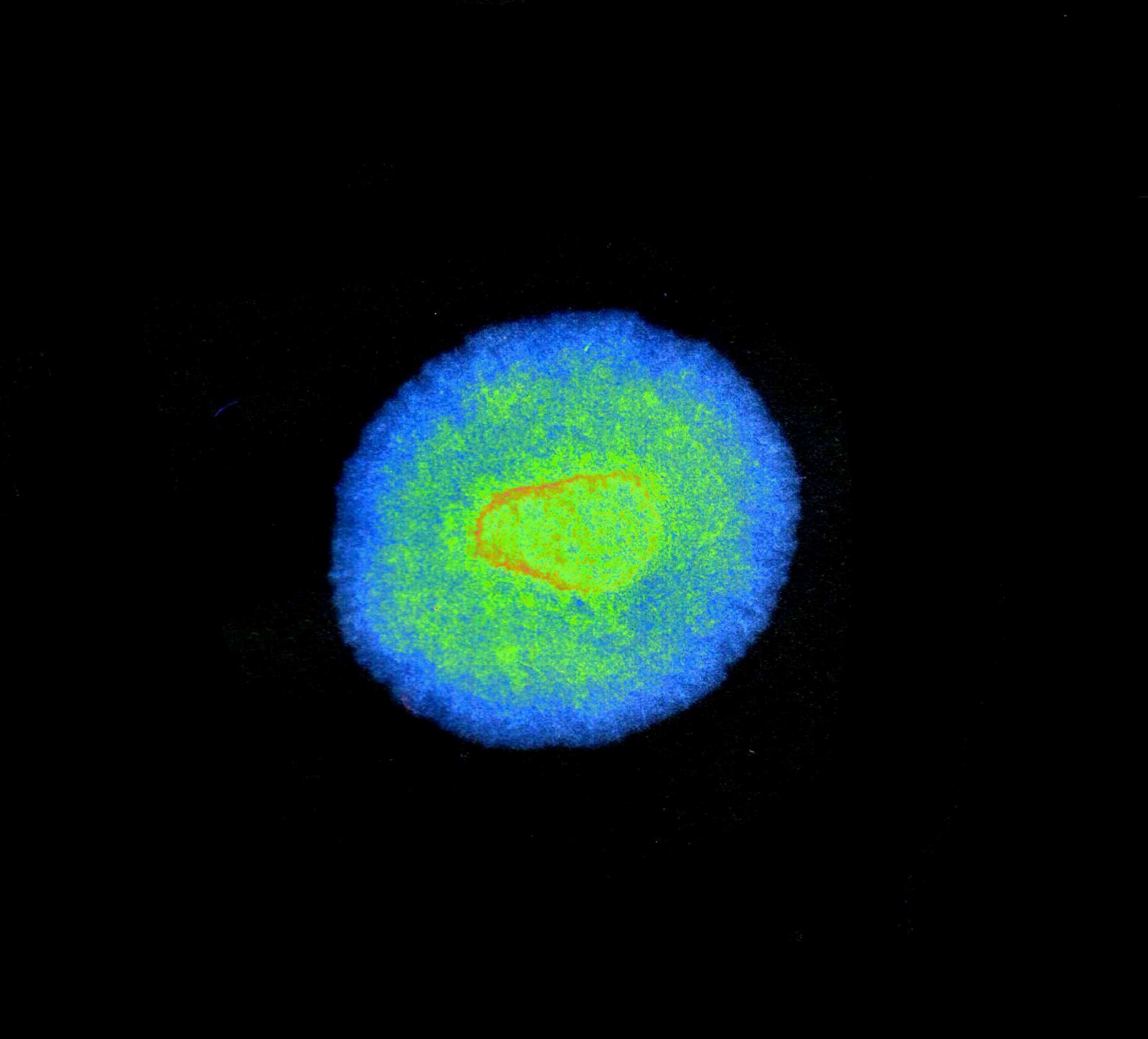

Polymerium XPRO1 A5/A7, 5W-30, Nissan X-Trail T32, QR25DE
1) Точное название масла: Polymerium XPRO1 A5/A7, 5W-30, производство 06.08.2023 г, партия 0077
2) Марка авто(мотора): Nissan X-Trail T32, QR25DE, 2021 год
3) Пробег на масле на момент взятия пробы: 1000 км из них трасса/город - 0%/100%
4) Сезон эксплуатации масла: с 21.11.2023 по н/в
5) Моточасы: 43 м/ч
6) Израсходованное топливо: не засекал.
7) Проба взята после города 20 км, сушилась 24 часа в квартире.
8) Объём заливаемого масла -
4,5 л., доливка - нет.
9) Бензин Газпромнефть 95 G-Drive
Тест на офисную бумагу
Разрешение сканера 600 dpi, файлы (скан, пила, синусоида)
Прогрев двигателя перед началом движения всегда минимум до 60 градусов
Цель тестов- посмотреть как "ведет" себя масло с увеличением пробега.
Изменено пользователем Dimozzo

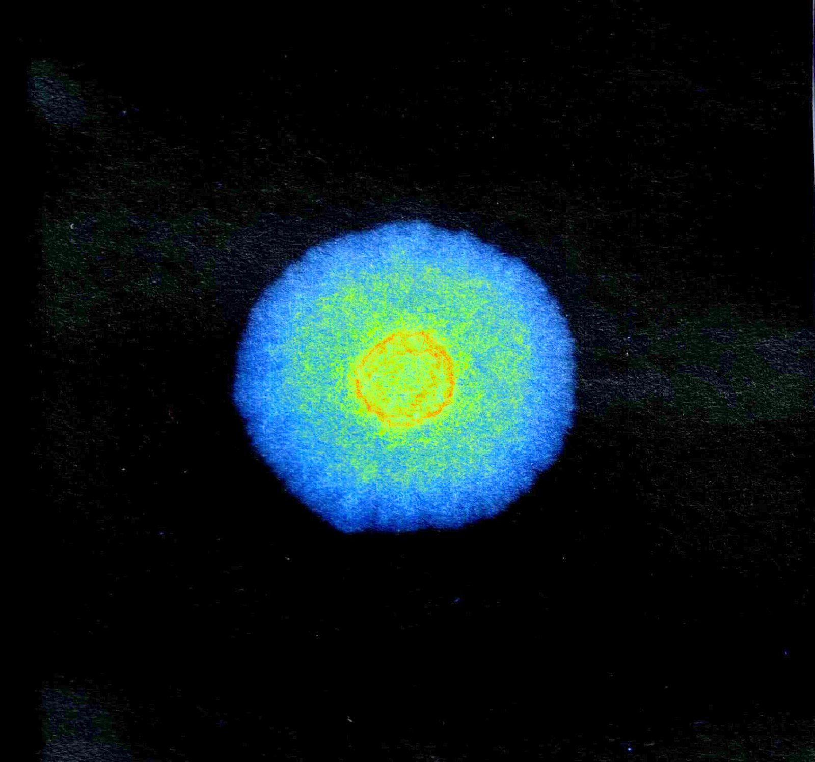

3) Пробег на масле на момент взятия пробы: 2000 км из них трасса/город - 0%/100%
5) Моточасы: 88 м/ч
На мой взгляд ядро рановато сформировалось, ранее были затянутые интервалы смены масла?
И почему такой странный выбор масла в этот мотор там либо А5/В5 или ilsac. Вроде само масло сильное а ядро уже часов на 150 выглядит. надо конечно дальше смотреть.
  01.02.2024 в 12:27, Ilya033 сказал:
Раскрыть
До настоящего времени (прошлым владельцем) были дилерские интервалы замены масла, думается отсюда и много чего внутри. Мягкую промывку уже делал Лавром, масло слито, залито свежее и стал наблюдать за "поведением масла.
Почему странный выбор масла? Это и есть А5/B5
  01.02.2024 в 15:23, Dimozzo сказал:
Раскрыть
Да, масло огонь по анализам, если мотор засран а это похоже на то, его бы дешевым маслом помыть по 100 м.ч., а потом уже такое дорогое заливать. Но тут хозяин барин, главное вы видете как масло деградирует и во время его смените. И посмотрите на следующем интервале станет лучше или нет.
Удачи, за темой послежу интересно.
