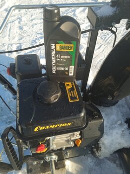

А что по газпромовскому ?
Если доверяете Газпрому  то почему бы и не залить .
Себе такое залил .

9 часов назад, Wirtgen сказал:
Себе такое залил .
Отечественным маслом ни когда не пользовался. Лили всегда Oleo Mac. Сейчас это дорого и практически нет ни где.

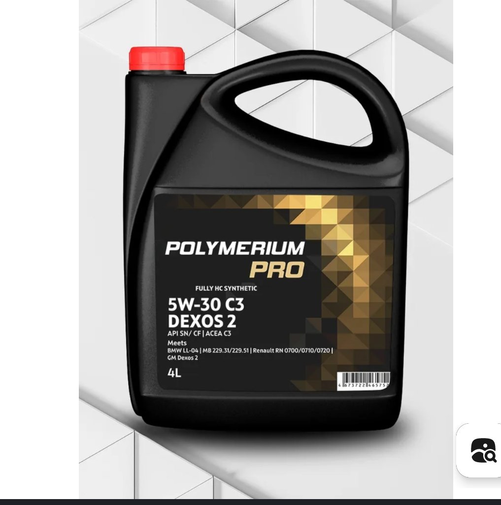

А если снегоуборщик хранится в холодном помещении и предписано инструкцией 5w30? Какое лучше взять?
Изменено пользователем Husc
4 минуты назад, Husc сказал:
Берите C2 или C2/C3.
