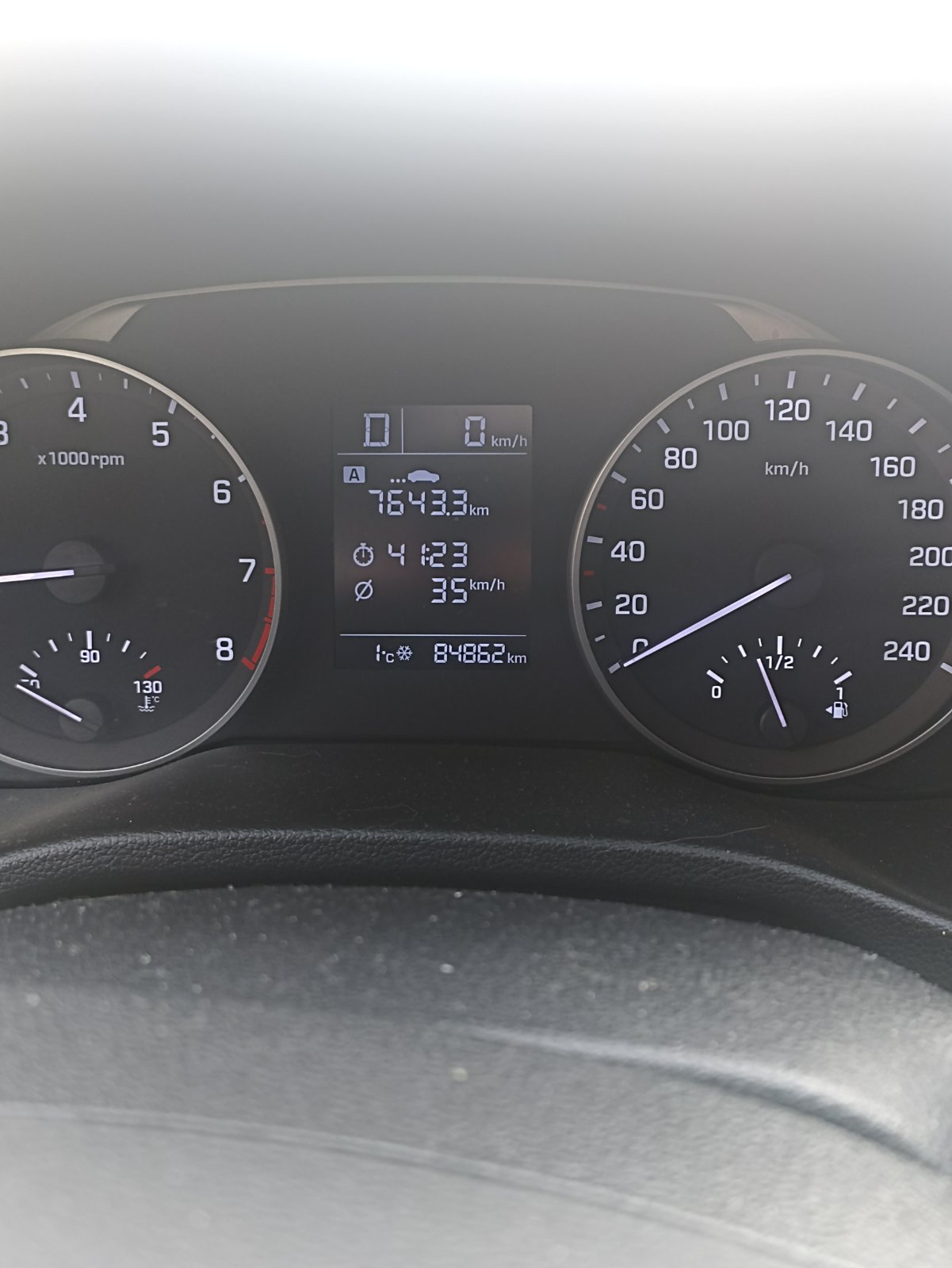

Популярное сообщение Sanyi 3 188 Опубликовано: 31 января 2024 Популярное сообщение Поделиться Опубликовано: 31 января 2024 Novus Urban 0W-20 API SP отработка на Hyundai Elantra 6 после 7643км Масло: Novus Urban 0w-20 api sp ilsac gf-6a Автомобиль: Hyundai Elantra 6 ad, g4fg Общий пробег на одометре: 84862 км к концу интервала. Пробег на масле: 7643 км Моточасы: 241 Средняя скорость: 35км/ч (по БК) Израсходованное топливо: средний расход за интервал 7.8 л/100км (по бк) Доливки масла: нет Присутствие отложений в двигателе ДО: нет Присутствие отложений в двигателе ПОСЛЕ: нет Наличие чип-тюнинга: да ГРМ: цепной привод Период эксплуатации: 30 августа 2023 - 12 января 2024 Срок эксплуатации: 4.5 месяцев Топливо: бензин Роснефть 95й 100% (из них ~230л пульсар) Режимы: 35% город/ пригород, 65% трасса (примерно) Фильтр масляный: Nitto Фильтр воздушный: Arirang (после замены масла не менялся) Марка антифриза: oem Объем заливаемого масла: 3.4 с фильтром Отбор масла: в середине слива с картера Отбор масла проходил с горячего или холодного двигателя?: с теплого Промывка промывочным маслом: нет Присадки: нет Осенью поездка на юг с серпантинами и жарой. Далее городская эксплуатация с пригородом. И застали зиму с морозом до -22 32 Ссылка на сообщение
