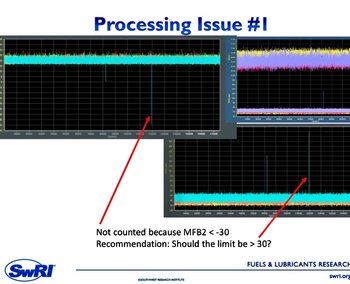

  02.02.2024 в 07:05, Аргентум сказал:
то что ты пишешь - не согласуется даже с общей теорией lspi, созданной SWRI (с Фордом).. И знаменитым Терри и его последователями.
Формально - lspi является феноменом )) и может быть виден в момент детона датчиками. А опасен то именно детон.
В их теории - видны только серийные хлопки (зависит от софта эбу).
Сам факт, что кальций в топливе провоцирует детон - найден еще в 1970х.
