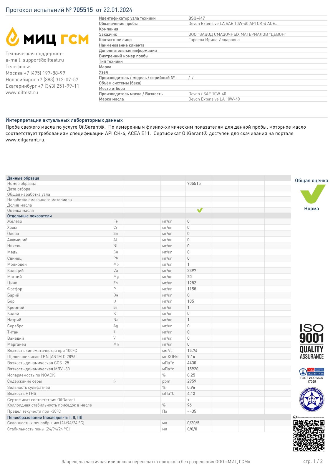

Devon Extensive LA 10W-40 свежее
Devon Extensive LA SAE 10W-40 в рамках подтверждения соответствия CK-4 по API и E11 по ACEA.
Полученный сертификат и протокол прилагается.
Масло заявлено как:
DevonOil желательно постить в шапку еще фото канистры с лицевой и обратной стороны, а то люди не видят что заявлено, что бы сравнить с тем что в анализе. :)
Требование Shear Stability для XW-40 минимум 12.5cst смотрю выдержало.

Добавил описание производителя. Фото канистры особого смысла постить нет, минимальная емкость 10л и этикетка там мелкая.
