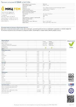

Devon Speed Master 5W-30 C3 отработка на Geely Atlas Pro после 14 000км
15 часов назад, ilan12 сказал:
Щелочное замерено ГОСТом для свежего, или ошибаюсь?
МИЦ ГСМ для масел в бензиновых моторах измеряет щелочное число по
ASTM D 2896, и свежее и отработанное.
8 hours ago, oilclubman said:
Все цифры в разную сторону. Что можно почерпнуть из этого анализа?
Двигатель Джили Атлас состоит из кальциево-цинко-фосфорового сплава. А вообще может быть для более корректного анализа отработок нужно сделать в одно время, чтоб не было расхождений по присадкам
17 минут назад, DevonOil сказал:
этот метод хорошо подходит для нового масла. для отработки идет завышение шелочного.
для отработки существует astm d4739.

В названии темы анализа подправили бы название авто.
Ну все как бы норм, хотя масло скорее всего уже сработано. 14 000км и щелочное число 6мгКОН как бы намекает, что не нужно измерять щелочное методом ASTM D 2896 - ну разве только если очень хочется верить в сказки :) Картеры у Atlas вроде не большие, с чего вдруг маленькому количеству масла, со средним щелочным числом, отработать 14000км и остаться свежим. У ACEA C3 и так у свежих щелочное 7-8, а стало 6...

У меня в подписи посмотрите есть анализ Kixx G1 5W-30 в МИЦ ГСМ, там двумя методами мерили. Это нужно в заказе указывать.
Мне больше интересно как они pH меряют так что там в полумёртвом масле 5+

А какой режим, сколько м/ч?.. тот же МИЦ. Согласование походу не прошло:Cherna-facepalm:
Очередной анализ от офпреда Devon , сплошные загадки:nea:
12 часов назад, denis.platonov сказал:
Данные протоколы анализа выполнены в соответствии с программой подконтрольной эксплуатации у конечного клиента. У нас нет данных о режимах и моточасах. Программа предусматривает отправку образцов в МИЦ ГСМ. Всю имеющуюся информацию мы предоставили.
Если Вы обратили внимание, то анализ свежего масла, который был выполнен специально для Oil Club, мы сделали в УРЦ.
