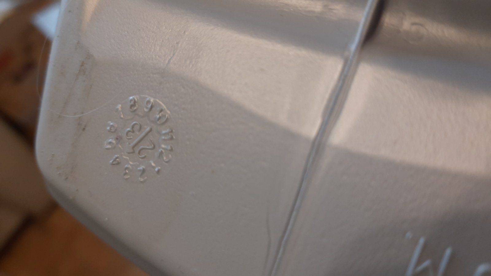

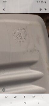

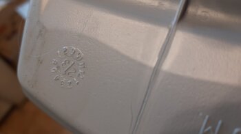

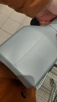

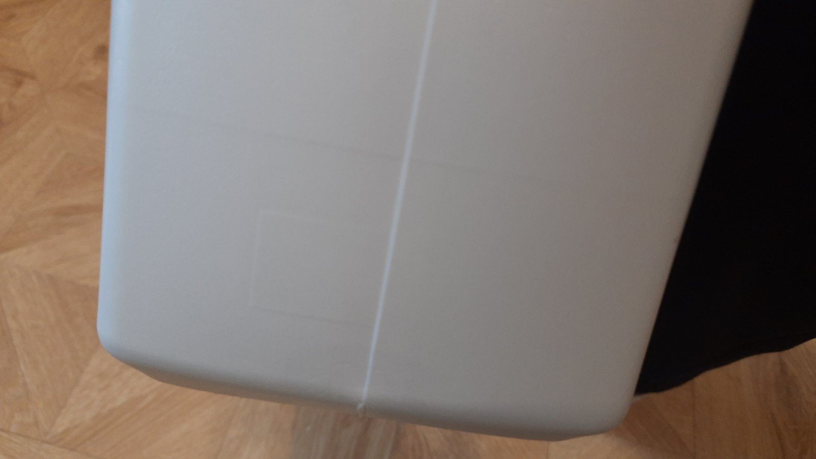

Забрал канистру, ну вроде ничего так. Осмотрел все следы, облои, вроде аккуратные. Наклейка из двух страниц, наклеена ровно. Нету никакой наклейки с галограммой, на озоне у некоторых видел есть на крышке в отзывах апрель 23, у некоторых сдирают. Производство весна 23. В магазине Глобус нашёл 4л, стоял изучал - тоже весна 23, у них даже по хуже корпус по неаккуратности был. А именно шкала мерная почему-то более кривая. У меня тоже не супер ровная. Из отличий, у меня было наличие одного дополнительного следа от оснастки, на 4л не видел такого и знак, где штамп даты, у меня почему-то звёздочка вогнута, а на 4л выпуклая.
В марте залью, отпишусь по работе двигателя если что-то пойму. Сейчас сажусь за проверку MANовских фильтров, тоже говорят подделывают.
Мне кстати сосед говорит, может лукойл брать? типа наш, пробить на сайте на подлинность можно, а те кто ушли уже никак. Но у него dx1 по вязкости похож на dx2 той же valvы, и щёлочность высокая 8,3 (.
1 фото - 4л, Глобус.
2,3-моё.
4-Глобус, следа от оснастки нет, на моей фото 3, слева от шва есть.

А ну 4л канистра по ниже, там и облой дна ниже. 5л выше, видать понадобилось там в оснастке что-то.
А по звёздочке с датой, ну не знаю, если только один из элементов запресовали глубже и так вышло в этой оснастке.
Надо хранить эти канистры, потом сравнивать по цветам, шрифтам и всем, чем можно.
