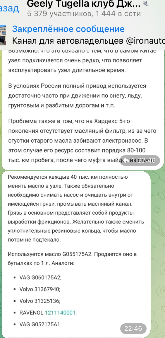

Проходящий мимо 4 662 Опубликовано: 24 февраля 2024 Поделиться Опубликовано: 24 февраля 2024 1 час назад, VodilaR сказал: есть официальные рекомендации производителей VW, Opel, Volvo, Ford и пр. использующих муфту Haldex по интервалу (времени, пробегу и т.д.) замены масла? Насчёт официальных ничего не могу подсказать, сам вот прочитал такую информацию на одном из автомобильных сайтов, присмотрись Ссылка на сообщение
