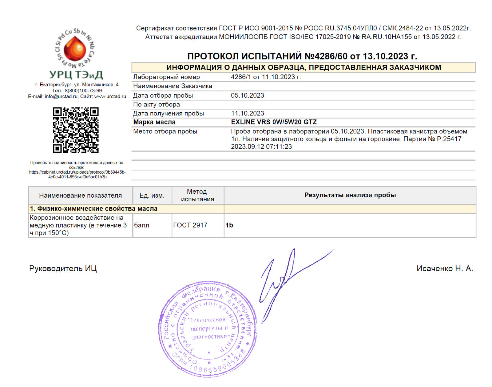

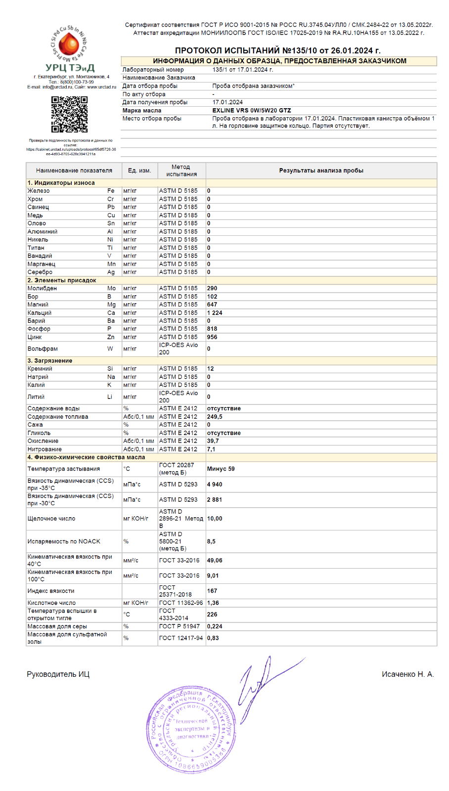

Exline VRS 0W/5W-20 GTZ свежее

torcon Планирую сделать анализ отработки потом. Но пока выбираю между Exline и Shell Helix Hybrid 0W-20.
Смотрю со стороны дилетанта, Exline вроде поинтереснее, щелочное лучше, серы меньше, зольность и вязкость у шелл получше. ПАО против VHVI + GTL.
Исходя из стоимости этих масел: Shell на озоне у Орион Трейдинг 5-5,5 тыс за 5л, Exline 7.5 тыс на вайлдберис. 250 мч на шелл и если 350 мч на екслайне, то в рублях выходит примерно одно и тоже)
Двигатель оппозитный CB18E. В голове конфликт)
ShuttleGP8 понимаешь, если в выбранном тобой Exline эстеры - это наоборот ускоряет сработку щелочных свойств масла.  Эстеры это продукты кислот, при взаимодействии с влагой в двигателе (из атмосферы), они стремятся вернуться опять в кислоты и гасят щелочное. Exline постарались для полярных свойств, снижения коэффициента трения, но у эстеров есть и минусы. Поэтому логически нельзя увеличивать интервал смены по сравнению с Shell Helix Hybrid 0W-20. Хотя больший запас щелочного у Exline конечно сгладит падение щелочного. Может будет знак равно. Но увеличивать интервал, если следовать этой логике, точно не нужно.
