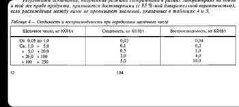

astm не под рукой, а аналогичный гост довольно точный в диапазоне значений отработки
1015964176_Screenshot_20240223_182259_AcrobatforSamsung.thumb.jpg.04103ff628c0746e8301c47ce49608a7.jpg

  23.02.2024 в 15:29, Itseasy сказал:
Раскрыть
между лабами легко схватить число, где про "сдохло" - "не сдохло" при местных традициях сравнения с TAN - будет гораздо меньше воплей, потому, все-таки надо бы пару лаб.
Ну и, конечно, надо делать свежему все тож самое.
Раскрыть
Тут видимо глубже "собака порылась" как я понял
