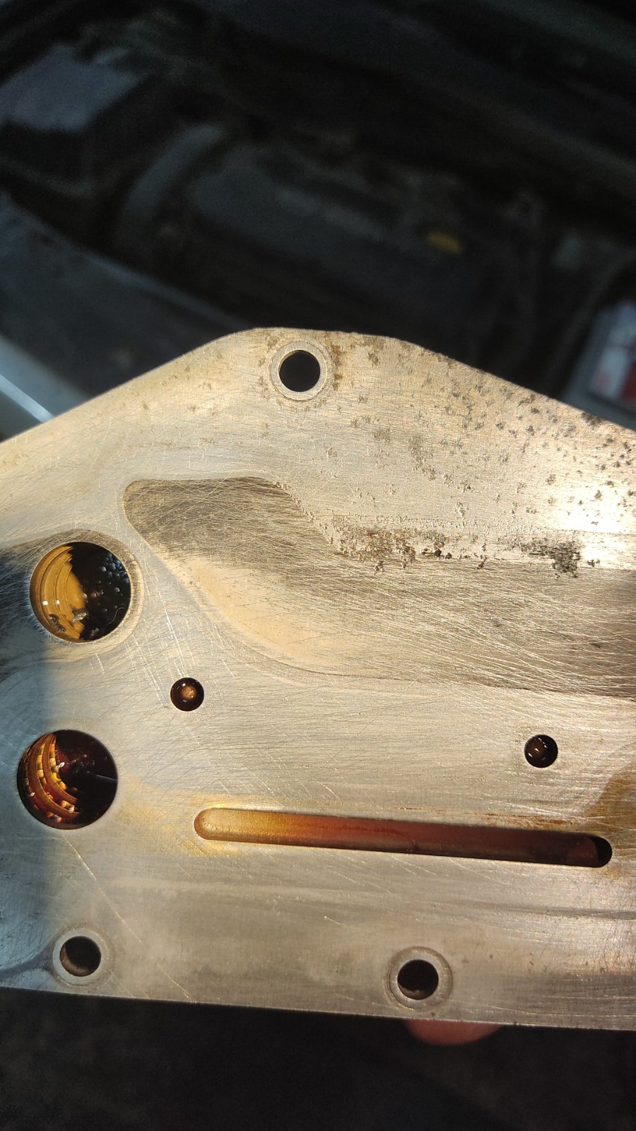

Конкретный двигатель с термостатом на 108, конкретный теплообменник (автомобиль жены с F16D4) прошел с завода 95 т.км, замена резинок (прокладок) дали еще плюс 20 т.км. Далее менять резинки бесполезно, ведет "зеркало" радиатора. И первый раз менять - пустая трата времени. "Зеркало" уже кривое. Новый только. Причина не в резине, причина в алюминиевым радиаторе. Вы в разговор подключились в ответ на мое сообщение о "есть поверье, что таким образом резинки прокладок страдать не будут". Вам понятно, что на практике не резинки виноваты? Вы можете привести пример, значительно отличный от моего с прокладками того же теплообменника, чтобы без замены РТИ он прошел на "холодном" 200 т.км?

Кривое зеркало радиатора во всех случаях течи прокладок теплообменника при пробеге 100 + т.км. В интернет хотя бы зайдите.
27 минут назад, master oz сказал:
 виденное зеркало произошло по вашему не из за температуры???
Из-за температуры, но не температуры ОЖ в системе. Вы что, серьезно думаете, что зеркало ведет от 108 градусов? Алюминий? От 108 градусов?

Вот вам еще пару случаев навскидку. Мой и Восстановление геометрии теплообменника
Еще Война с теплообменником Z18XER(F18D4). "Видно просадку середины"
Теплообменник Авео! Шлифовка. Проблема прокладок теплообменника — РЕШЕНА! :)

Так там реальные случаи с фотографиями. И эти случаи аналогичны моему. Почему мне отбрасывать свой опыт с кривым зеркалом радиатора, отбрасывать хотя бы те, что я вам как пример привел, которые можно сказать задокументированы, точнее подтверждены наглядными фотографиями? По всем законам логики в таком случае признаются за брехню ваши слова или о 15летнем опыте, или о всего 2х случаях за 15 лет.
master oz вы видите, что поверхность радиатора на фотографиях загнута вовнутрь? В моем случае было аналогично. Это по вашему не поведенное зеркало? Это по вашему норма при изготовлении? У нового такого нет, я проверял перед тем как поставить.
Да норма, и нечего не течет, еще раз Максим не пытаюсь вам что то доказать, знаю таких людей как вы (упертых) . Вот представьте каждый день приезжают машины, я их делаю и нет возвратов а вы судите только одному случаю , и еще в последнее время в основном переделываю за другими сервисами. Вот приложу фото последнего последнего теплообменика , и веденный и с повреждениями от антифриза, пробег 20 тысяч после установки прокладок не течет. Доказывать вам что то странно, если чем то задел вас извините
