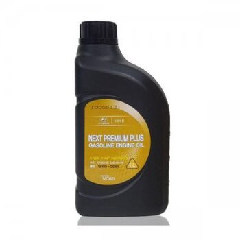

Mefistоf скорее всего, так и есть, залито, полагаю, Hyundai Kia Next Premium Plus 0W-16.
Изменено пользователем Любознательный

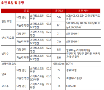

Любознательный Спасибо за ответ. Странно так то - по мануалу нет такой вязкости. На заводах казахи соблюдают регламент.
Сейчас в моторе Quaker State Full Synthetic 0W-20 API SP. Посмотрим.

Может быть у корейцев свой мануал?:D Глядя на сводную таблицу 0W-16, я останусь при своём мнении относительно вязкости. Не верю я, что двадцатка так просела.:)
Масло 0W20 рекомендуется для двигателей 3,5 GDI.
В оригинальном масле Hyundai/Kia используется много VII, поэтому оно имеет высокий индекс вязкости (более 200) и низкую устойчивость к сдвигу.
