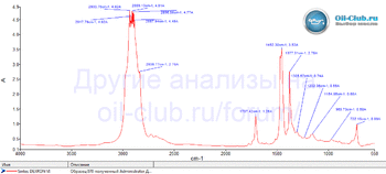

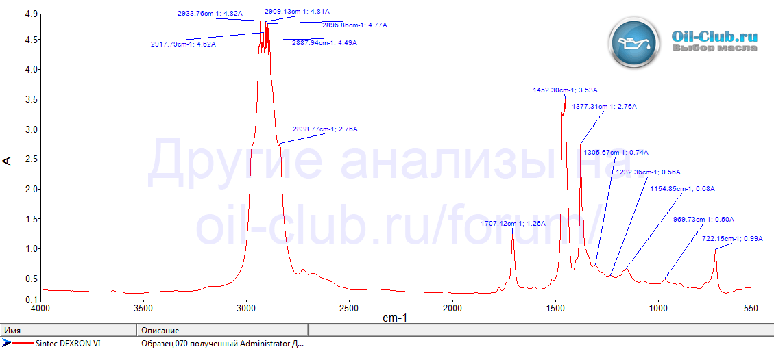

По параметрам все в норме, притом похоже что пакет присадок западный (Afton или скорее всего Infineum), так как уважаемый Penske, когда-то делал анализ аналогичного масла от Motul, там все сходится включая пакет, высокое кислотное число, содержание серы, вязкость и даже пурпоинт итд.
Сравните: Motul ATF VI
