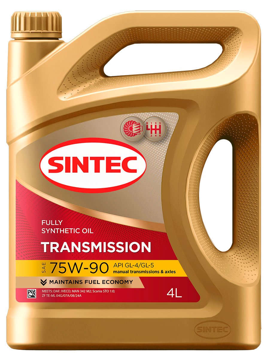

Sintec Transmission 75W-90 API GL-4/5 свежее
Противоизносные присадки на основе фосфор-сера, немного антиокислительных присадок на основе кальция и дисперсанты или EP присадка - бор.
Цена приемлемая нынче на него - ₽2.830 на 13.02.2024

Интересно как заявлено: API GL-4; API GL-5. Не API GL-4/5, которое привычно тянет на четыре с половиной, а типа соответствие обоим стандартам. И серы здесь, действительно, не мало. И это при коррозии при 120° 1b? Хочется спросить, в чём подвох? Или всё честно?
