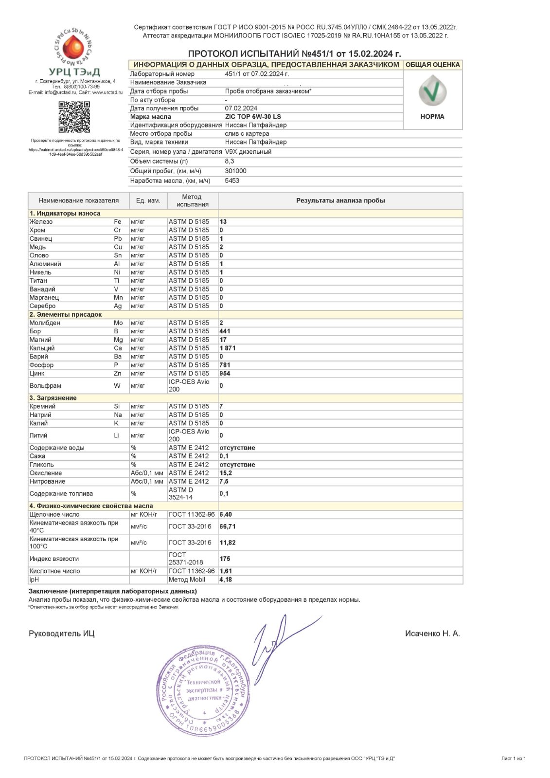

ZIC TOP LS 5W-30 отработка на Ниссан Патфайндер после 5453 км, 200 м.ч.
