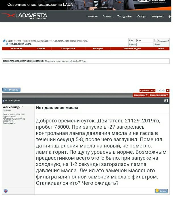

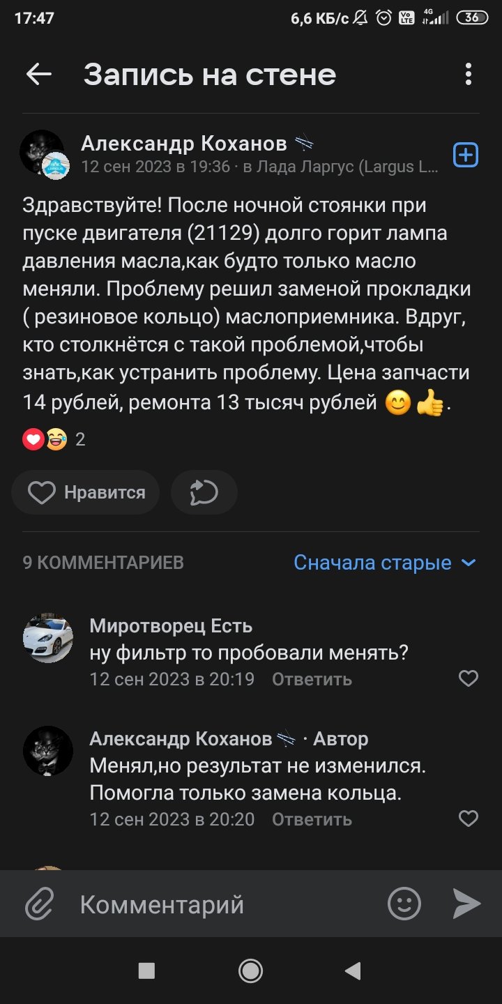

А в другое время это колечко выходит не пропускает, раз по лампе не видно? По мне так если масло будет теряться на своём заборе, то давление уже будет ниже. Например забитая сетка заборника себя как раз и проявляет снижением давления при увеличении оборотов, при этом на холостых и во время пуска лампа гореть не будет.
Резинка- это противодренажный клапан маслофильтра, который в некоторых моделях фильтров для 2108 отсутствует.
Снижение пропускной способности маслоприемника (забитая сетка) и подсос воздуха - это разные неисправности и проявляются тоже по-разному.

22 минуты назад, джин Тони сказал:
Это же интуитивно понятно всем, кто не гуманитарий. Даже не нужно быть специалистом...
Они обе проявляются падением давления, просто на разных режимах работы двигателя.

1 час назад, celer сказал:
Согласен.
Поэтому сравнивать эти две неисправности можно лишь с точки зрения ремонта.
Симптомы будут различаться.
В случае с этим злосчастным уплотнительным колечком маслоприемника всё начинается с того, что дольше гаснет лампа давления при холодном запуске. И чем сильнее на улице мороз - тем дольше будет гореть лампа аварийного давления масла. Подсос воздуха маслоприемника - это всегда пузырьки в масле. Если пена дойдет до гидриков - они начнут напоминать о себе.
Ну и тд.
Проблемы с этими колечками начались не вчера.
В сети полно разговоров на эту тему.
З.ы. Лечить проблему подсоса воздуха заменой масляного фильтра - по меньшей мере бессмысленно. Потому что устранять нужно не симптомы, а причину.

10 часов назад, ink2809 сказал:
Маслёнка долго горела при запуске. Это колечко многим мозг поимело уже...
10 часов назад, celer сказал:
Предположу, что на горячем двигателе "масленка" горела на холостых из-за перепуска масла. Знаю о такой проблеме этих маслозаборников.
10 часов назад, _AI_ сказал:
У меня тоже пару раз было, помогала смена масла с фильтром.
Тут сказали что фильтр плохой...
о чем вы вообще говорите, если на весте масленка горит когда после 2к оборотов давления нет...
