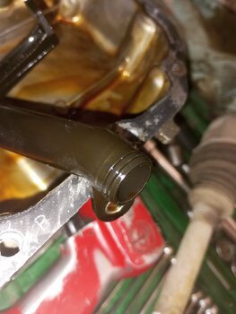

  19.02.2024 в 07:27, Alex Ekb сказал:
Цитата: "Медь, остатки от применения Римет, вымывается, по остальным металом не считая железа збс, железо возможно от запусков с долго тухнувшей лампой, гидрик один или два потчакивали, сейчас стоит тишина с самого запуска, два дня к ряду запуск в -25 с пульта, в моторе снимался только поддон, впуск (не надо) снимать, а ещё клапан с пружиной достали помыли и обратно поставили,.... там умничает, что масло не для зимы,....ты ему напиши , что ццс у этого масла 4435 при минус 30, пусть не тупит"
Что бы снять поддон, пришлось КПП скидывать.
Раскрыть
