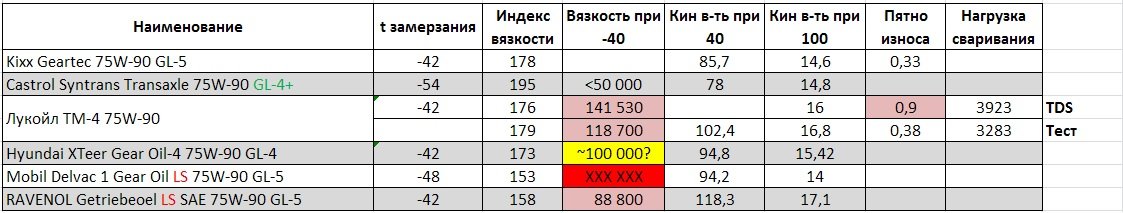

Castrol Syntrans Transaxle 75W-90 GL-4+, ему "альтернативы" здесь нет.
23 минуты назад, Aleksszlat сказал:
Альтернативы есть, просто они были заморожены ранее, и каждый раз не вижу смысла их вставлять в тест. Рекордсмен у меня был Castrol SYNTRANS MULTIVEHICLE 75W-90 GL-4 с Брукфильдом в 20 000, он уделал ожидаемо Neste Pro Gear 75W-90 GL-4 (28 500 Брукфильд).
А прямо сейчас (2 часа ночи) пойду снимать сравнение Castrol Syntrans Transaxle 75W-90 GL-4+ с Neste Pro Axle 75W-90 GL-5, т.к. у кастрола не указан Брукфильд.

16 часов назад, ProstoLeo сказал:
Ну и как результаты ?

А Вы Hyundai XTeer Gear Oil-4 75W-90 GL-4 где покупали? Просто у Вас в тесте данное масло имеет серый цвет. Оно изначально такое было или это результат парафинизации. Своё покупал у оф. дилера на ягодах и оно желтое. В -27 загустело до такой степени, что пришлось поменять.
Да, еще хотел спросить. Масло ZIC GFT 75W-90 GL-4/5 как охарактеризуете? Или не сталкивались?
Изменено пользователем sunday
11 часов назад, sunday сказал:
Брал у себя в городе, один магазин их вроде у официаоов берет. Цвет в тепле обычный, это при заморозке оно так цвет поменяло.
Вот замораживал ранее, по текучести в морозы топовое, да и тест делали же, на форуме есть, почитайте тест и комментарии там
