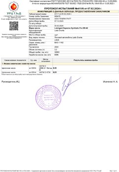

Попрошу torcon  и прочих знающих прокомментировать (а ещё лучше описать) анализ. Есть вопрос по элементам износа. Хоть и в небольших дозах, но, как тут в таких случаях говорят, чуть ли не вся таблица Менделеева. Также, прошу прокомментировать кремний (точно не из шприца, т.к. он при наборе масла не использовался). Неужели бюджетный воздушный фильтр?

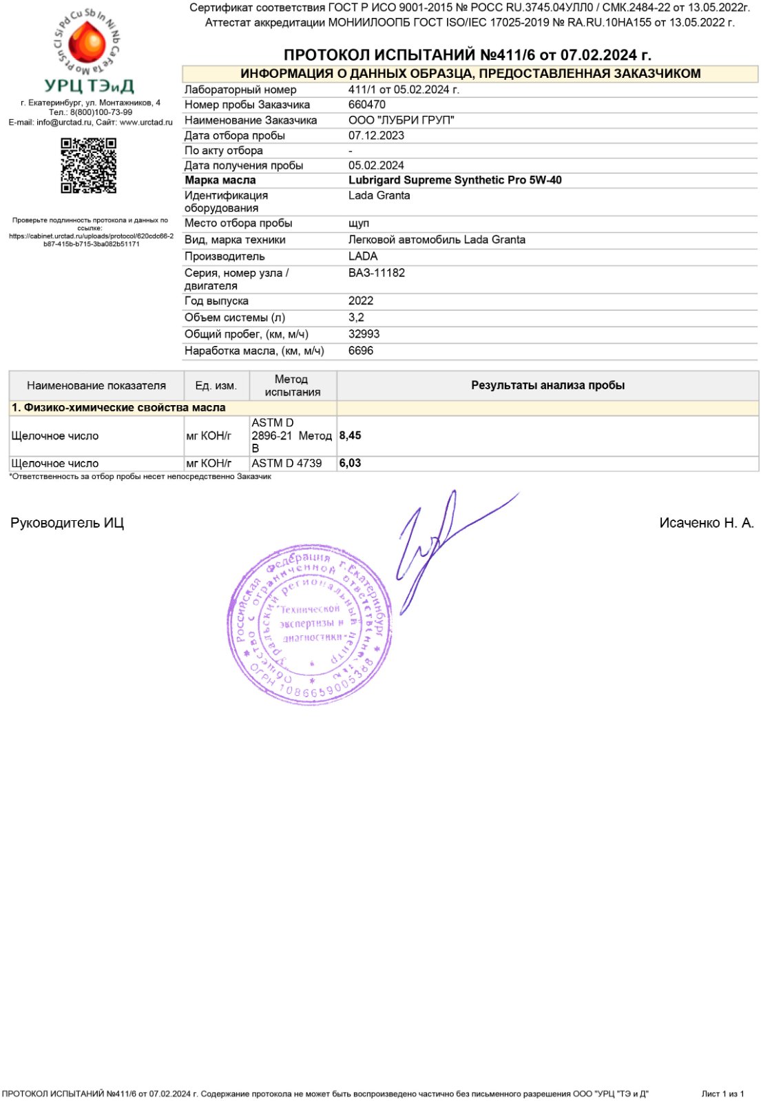

Спасибо LUBRIGARD , они всё же выполнили мою просьбу и сделали анализ щелочного двумя способами (в том числе ASTM D4739) и даже согласились измерить ipH по методу Mobil! Сразу есть что обсудить!
Как-то на странице акции я высказал идею проверить известное, часто публикуемое утверждение, что 50% износа двигателя приходится на последние 20% срока службы масла. Расчёт по железу на основании нашего анализа: за первые 6696 км (64% общего пробега) мы видим в анализе 4 ppm (33% общего износа). За оставшиеся 3782 км (36%) пробега настрогало ещё 8 ppm (66% общего износа). Теория верна и даже поболе будет. Уже на этом основании могу сделать вывод, что менять масло разумно на 50% рекомендованного производителем интервала, для моих условий эксплуатации это 7500 км.
Теперь смотрим остаточное щелочное по правильному ASTM D4739, сравниваем его с остаточным кислотным. Экстраполяция позволяет спрогнозировать ресурс масла 14000 км. То, что доктор прописал для тех, кто хочет следовать инструкции по эксплуатации автомобиля и сверх того не заморачиваться. А я предпочту последовать абзацу выше.
Также, прошу прокомментировать уход вязкости ближе к верхней планке тридцатки. Да, разбавление топливом имеет место быть. Но одно ли оно виновато?
Также добавляю сюда щелочное по ASTM D4739 с прошлого анализа на 6696 км для полноты картины.
