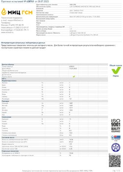

Попрошу torcon  и прочих знающих прокомментировать (а ещё лучше описать) анализ. Есть вопрос по элементам износа. Хоть и в небольших дозах, но, как тут в таких случаях говорят, чуть ли не вся таблица Менделеева. Также, прошу прокомментировать кремний (точно не из шприца, т.к. он при наборе масла не использовался). Неужели бюджетный воздушный фильтр?

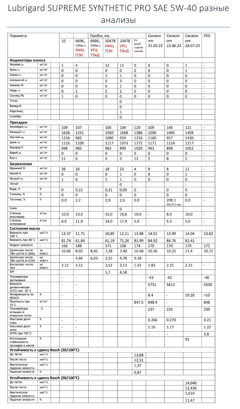

Тут мне прислали ещё один интересный анализ свежего масла на форсунке Бош 90 циклов. Хоть таблицу дополняй! А, может, и дополню;).

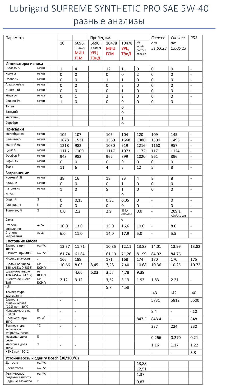

26.02.2024 в 17:30, Павел-1966 сказал:
А, может, и дополню.
Дополнил.
итого имеем
1) по износу все хорошо совпадает, за исключением того что МИЦГСМ не показала алюминий который должен быть.
2) по элементам присадок все отлично.
3) по кремнию нормально.
4) нитрация у МИЦГСМ занижена, или у УРЦ завышена - несовпадение.
5) с вязкостью считаю МИЦГСМ пролетел 10,85 или просто не заполнили, УРЦ показала 12,11. А масло изначально 14. Падение у МИЦ какое то сказочное - вот что надо было перепроверить так вязкость. Такое ощущение что они ее не вбивали вообще. Так как вязкость при 40С тоже полный разлет 61 и 71.
6) По щелочному 3,55 и 4,78 - не очень точность, но бывает такое.
7) По pH 5,7 и 4,58 - одно понятно масло еще не сработано. Но это и по остаточному щелочному еще было понятно. Рано еще. 220мч в большинстве по трассе...

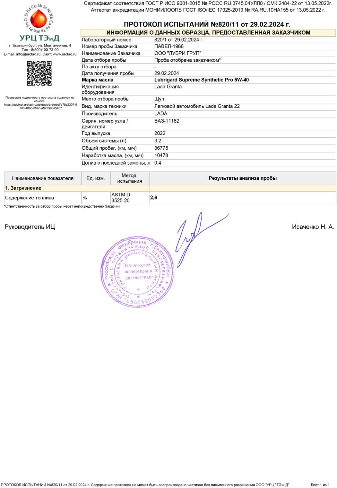

Ну вот и топливо в нормальных единицах измерения перемерили. Вношу финальный штрих в финальную таблицу. По топливу разброс между МИЦ и УРЦ минимальный.
ну вот для этого содержания топлива, не должно масло провалится в вязкости на -3 единицы, с 14 до 10.8. УРЦ как то правдоподобнее вязкость показала 12. Хотя эти размышления зыбки конечно, часто бывает так что содержание и вязкость невпопад.
