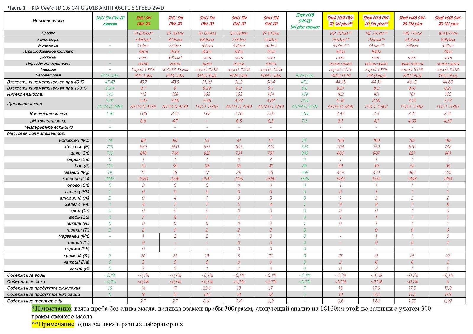

Серия анализов отработок KIA Cee’d JD 1.6 G4FG 2018 АКПП A6GF1 - Sanlis
обновил в шапке, ну не так уж сильно лучше Ca пакет Shell Helix Ultra 0W-20 отработал, чем Ca+Mg Shell HX8 0W-20. Если брать не один самый лучший анализ и сравнивать с другими, а смотреть в общей картине. Тут еще нужно понимать, что точность определения щелочного числа +-1мгKOH запросто может быть.
torcon как по мне +- одинаково отработало с учетом погрешности измерений.
