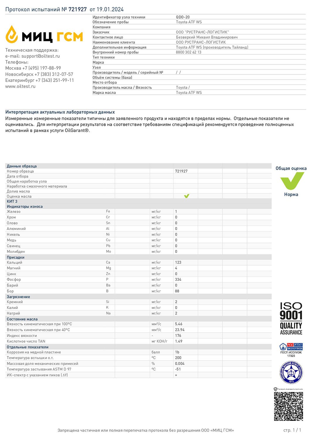

6 минут назад, Nuclear сказал:
В шапку добавьте пожалуйста
08886-81855 - 4L, выпускает Toyota Daihatsu Engeeniring&Manufacturing Co., LTD
08886-81886 - 1L, выпускает Toyota Daihatsu Engeeniring&Manufacturing Co., LTD
08886-81886 1L и 08886-81885 4L - выпускает Toyota Motor Asia Pacific PTE LTD.
2 завода в Таиланде по выпуску Toyota AFT WS - получается.

42 минуты назад, Misha6112008 сказал:
Не было анализов Toyota AFT WS из параллельного импорта. Это первый анализ со времён оригинала 08886-02305.
Точно... Рустранс-логистик в своей теме вот этот  анализ обещали.

Misha6112008 чтттооооо??? Подделок atf ws дофига. Не вводи в заблуждение людей, если не знаешь. У нее другой цвет и в профильных группах нытье.
Изменено пользователем SaintBeaver
24 минуты назад, SaintBeaver сказал:
Пустые канистры под этим артикулом(Таиланд) в Китае не продаются. Только там можно такую тару приобрести вместе с коробкой оригинального Японского артикула. Где берут тару для подделок по вашему? А цвет жидкости это краситель и не более. Светлее или темнее.
