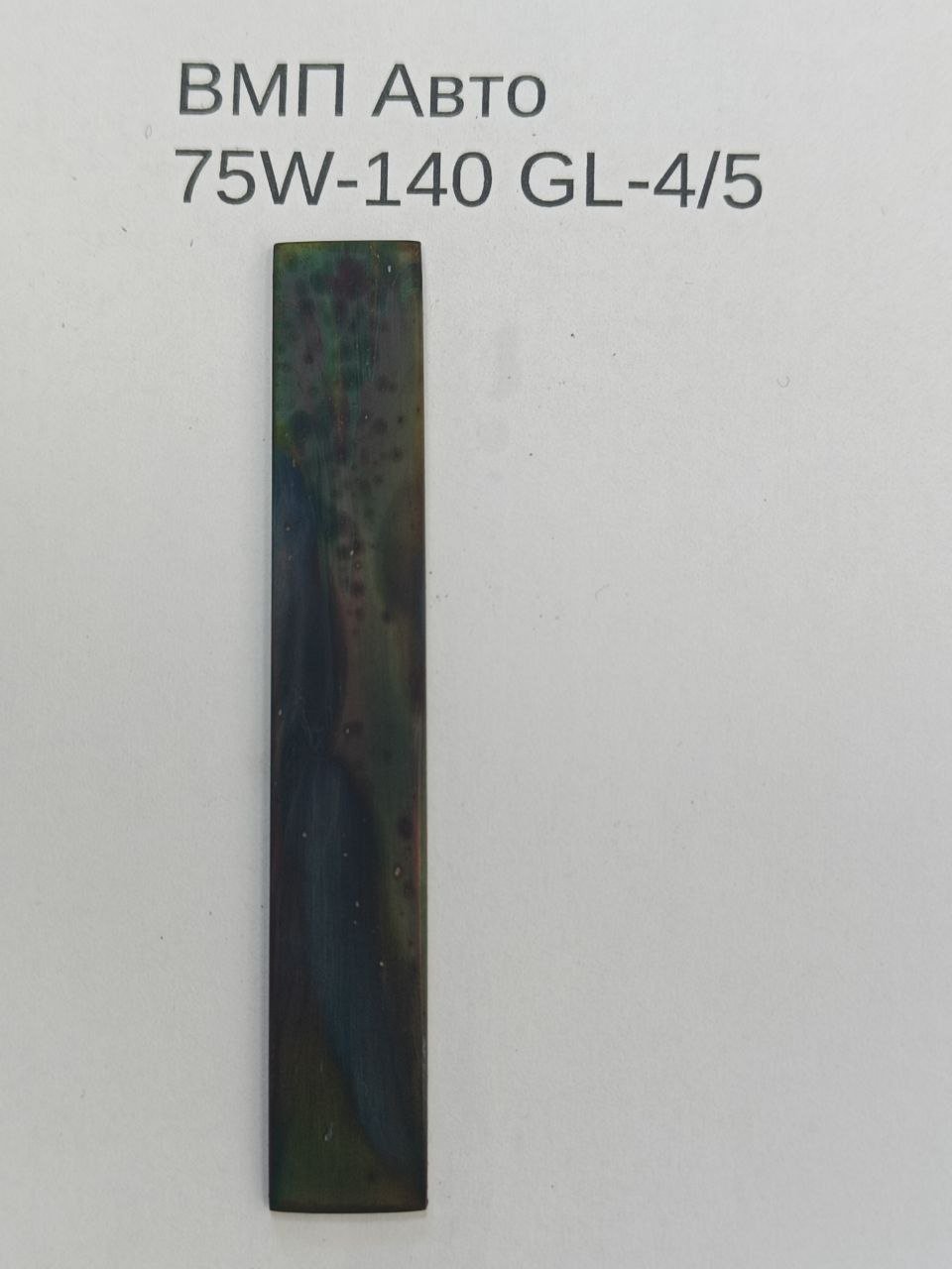

01.03.2024 в 23:23, Эдельвейс сказал:
Этого никто не видел. Это из оперы агрессии масел на цветмет. Существует, но никто ещё не видел. Языческие поверья, передающиеся от поколений поколениям.
Серьёзно?
5 часов при 150 градусах.
Пластины, если что, медные
Изменено пользователем Mefistоf
40 минут назад, Mefistоf сказал:
Серьёзно?
Это ваш личный опыт ?  Приведите потерю массы образца пожалуйста.
Т.е., тероетически  "моторка" от Exline , или наоборот от Polymerum(из картинки не ясно, кто более агрессивен) потихоньку будет "сжирать" вкладыши и растворять поршни ! Правильно ?
Изменено пользователем Эдельвейс
4 минуты назад, Эдельвейс сказал:
Т.е., тероетически  "моторка" от Exline потихоньку будет "сжирать" вкладыши и растворять поршни ! Правильно ?
Это не мой опыт. Это фото взято из открытых источников.
Сейчас видимо открою Вам тайну, но при анализах трансмиссионных масел делают корозионный тест на медных пластинах. Можете открыть любой анализ тут на форуме и увидеть его в самом низу бланка.
P.S. Привести пример потери массы образца? Серьёзно? Т.е. то, что окисление видно даже глазом мало?
Эдельвейс тут 16 часов при 150 градусов и так же медная пласина.
Тоже потерю массы важно знать?
30 минут назад, Mefistоf сказал:
Это не мой опыт. Это фото взято из открытых источников. ...................
А-аааааааааааааа, т.е. , Вы доверяете этим "открытым источникам" и их методикам.
27 минут назад, Mefistоf сказал:
Именно.
Предположим я - "открытый источник", я беру две пластины медных и воздействую на них, одню мазюкаю фломастерами, а другую натираю ластиком абразивным , потом выкладываю на обозрение.
Вам какая больше понравится ?
Например столовое серебро(или мельхиор) выглядят гораздо лучше после воздействия агрессивных химических составов.
Поэтому - именно потеря массы.
42 минуты назад, Эдельвейс сказал:
Именно.
Изначально я написал в ответ на ваше утверждение про "Этого никто не видел. Это из оперы агрессии масел на цветмет. Существует, но никто ещё не видел".
Не видели, теперь увидели. Доверять или нет - ваши проблемы.
Что скажете про стандартный тест коррозии на медной пластине, который есть в каждом анализе трансмтссионного масла? Видимо" Это другое"?
12 минут назад, Mefistоf сказал:
Что я увидел ? (я уже молчу, что Вы не показали, как выглядят пластины до экскремента) Изменение цвета пластины. Но Вы ведь деликатно умалчиваете, чем оно вызвано. Если это повреждение меди, это одно, а если это осадок из масла ? То какое это имеет отношение к повреждению меди ? Доходчиво ?
1 минуту назад, Эдельвейс сказал:
Вы реально не знаете как изначально выглядит медь без окислов? :sarcastic:
Будем считать, что на фото пригоревшее масло (хотя их не жарили в масле, а нагревали/кипятили), а в анализах трансмиссионных масел на корозионную стойкость на медной пластине "Это другое".
Для общего развития можете загуглить про эти тесты. Там как раз по степени потемнения пластины, внезапно, определяется результат.
19 минут назад, Mefistоf сказал:
Что скажете про стандартный тест коррозии на медной пластине, который есть в каждом анализе трансмтссионного масла? Видимо" Это доугое"?
Скажу, что ещё никому не удалось изобрести масло, способное повредить цветмет.
И зачем делать этот  тест, ума не приложу.
5 минут назад, Эдельвейс сказал:
Это не секретная информация и легко гуглится, при наличии желания разобраться и способности воспринимать информацию.
Для примера, трансмиссионки GL5 нельзя лить в коробку с латунными синхранизаторами. Им звезда приходит быстро на этом масле. Хотя казалось бы.
Мир полон удивительными вещами...
