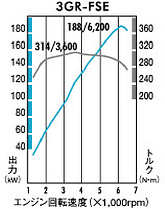

Мой переваривает от 92 до 98, прямой впрыск, тянет впринципе отлично с низов благодаря ввти на всех валах, обороты выше 2000 что в городе что на трассе не поднимаю , свечи за 20тык как вчера вкрученые и по трассе 7.6 более чем достаточно для 249лс...

дизеля из бензина не сделать, но полка у этого мотора загляденье с 1800 до 6000 80% от мах момента...
