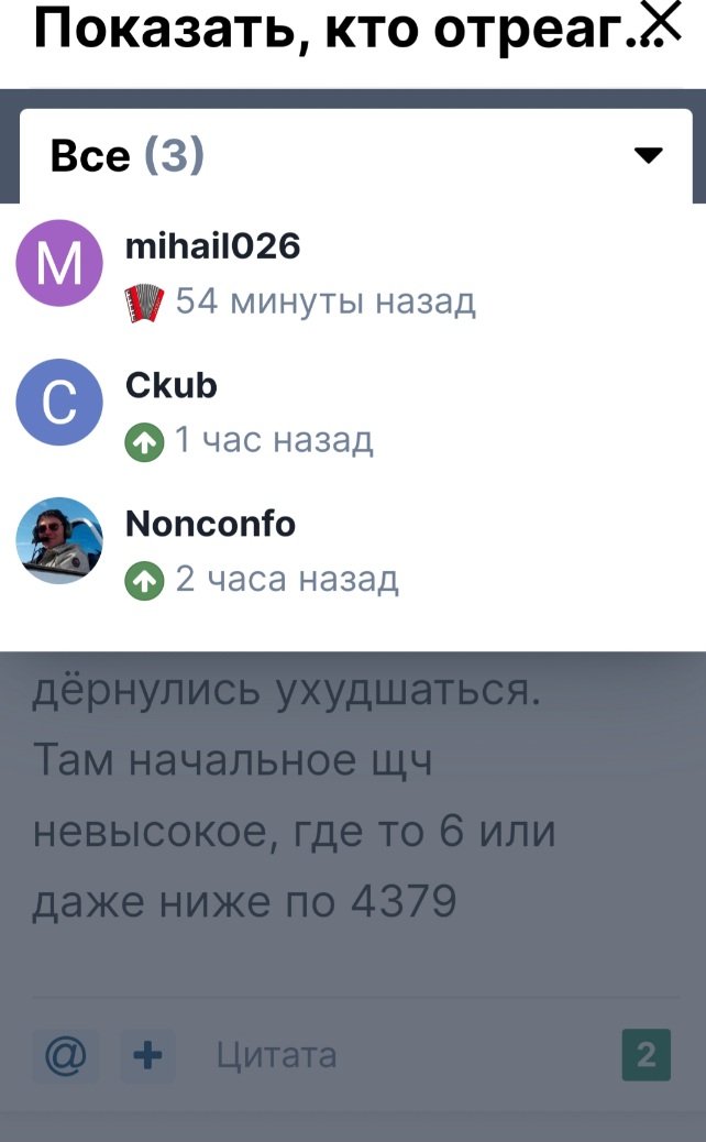

seven777 615 Опубликовано: 4 марта 2024 Поделиться Опубликовано: 4 марта 2024 04.03.2024 в 13:12, Itseasy сказал: офигенно отработал. Трасса - это вам не хухры мухры)))) кислотное и рН даже еще не дёрнулись ухудшаться. Там начальное щч невысокое, где то 6 или даже ниже по 4379 Раскрыть Тут ещё и топлива сожгли порядка 1000л , поэтому сложно не согласиться, что масло отработало достойно. 1 Ссылка на сообщение
Itseasy 6 463 Опубликовано: 4 марта 2024 Поделиться Опубликовано: 4 марта 2024 seven777 осторожно, ДБ(с) в теме, щас как забаянит за такие слова))) 2 Ссылка на сообщение
