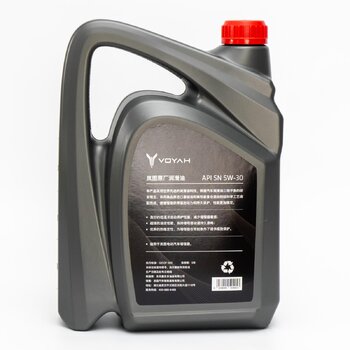

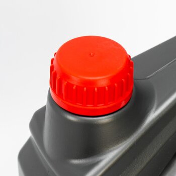

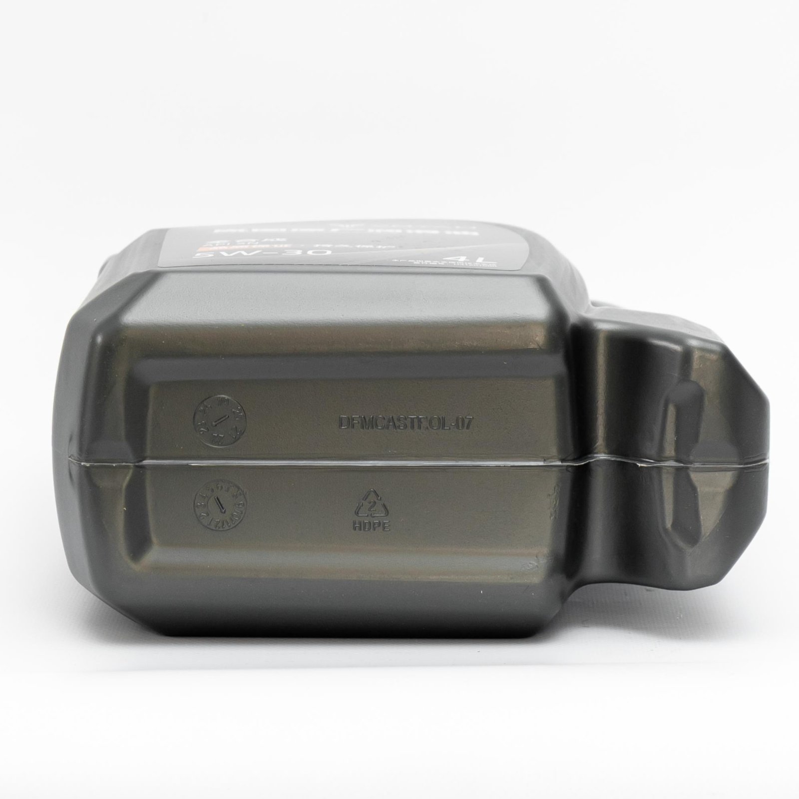

Нашёл фотки оригинала в хорошем качестве, возможно кому-то пригодится.
5f446797-960c-4060-941e-00f202e1434f.jpg67703b33-47f7-4989-baba-e11516a4ab81.jpgd4cc458e-649e-47ed-82b0-dfeab3043117.jpgbb1b4805-7845-4c7a-b3cb-e5441479eb53.jpgac1135d9-91ab-44cb-8ab8-90ebf2794c50.jpg

Скажите, а обязательно оригинал масла для voyah free брать?
  20.07.2024 в 22:06, Марал сказал:
Раскрыть
В этом нет никакого смысла
Раскрыть
Нет.
