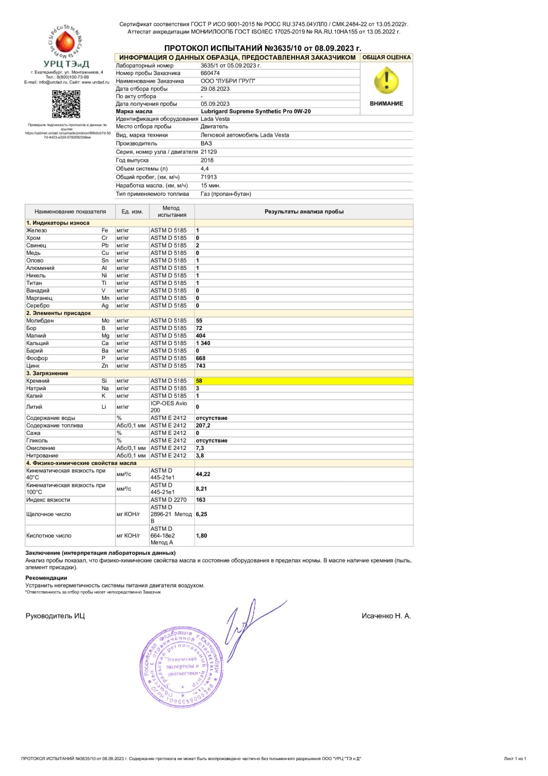

  08.03.2024 в 05:48, torcon сказал:
Я бы больше в сторону установленного ГБО и стружки через впускной коллектор в цилиндрах смотрел...
Раскрыть
Уже сколько анализов было сделано: https://www.oil-club.ru/forum/topic/43626-serija-analizov-otrabotok-masla-0w-20-na-lada-vesta-dvigatel-vaz-21129/
столько алюминия нигде нет, плюс пластиковый коллектор - при засверливании штуцеров алюминию неоткуда взяться. Думаю терануло тогда, когда масленка 55 сек горела, подробнее в отчете: https://www.oil-club.ru/forum/topic/79955-akcija-chestnyj-otzyv-o-masle-lubrigard-otchety-pisat-sjuda/page/23/
Масло еще живое, но и режим эксплуатации прям очень легкий газ+трассы много. Вязкость при 100С = 7,9 - возможно топливо, возможно просевший загуститель - уже какая отработка Lubrigard с упавшим индексом вязкости. Что бы определить попадание топлива и влияние его на падение вязкости - вспышку не тестили. Свежее масло такое не тестили. Поэтому никого не обвиняю, так как посмотреть не могу, но моменты непонятные есть.
Износ вряд ли из-за масла, тут другая проблема.

а вот это уже интересно. :) Алюминий получается только в этот раз появился - теория кривой установки ГБО отпадает. С двигателем что-то делал?
rodof анализ свежего масла бы, может там просто алюминий изначально. С чего он появился то? С низкотемпературного запуска зимой? Тут полфорума так запускает. Это постоянно бы всплывало :)

В общем 20-ку на зиму лить в ВАЗовские двигатели можно и алюминий взялся явно не из-за масла. Либо был перегрев, либо есть сколотое кольцо в одном цилиндре, и то это если рассматривать в контексте проблем с двигателем.

При долго горящей масленке на холодном пуске страдают в первую очередь шатунные вкладыши, а не холодные поршни.
может и низкая вязкость, может вот, тот самый повышенный износ от низкой вязкости.
В принципе что и у Ямахина Сана, хоть он и убедил себя, что у него все отлично, тоже повышенный износ для 200мч
Раскрыть
нулевая проба 15 мин ХХ:
анализ от производителя:
sample_590837_page-0001.thumb.jpg.c28b6ce8d5c043efbb8093bfed7581af.jpgsample_590837_page-0002.thumb.jpg.8299740d62e483209455bc3a49427a09.jpg

Думаю все таки низкотемпературные запуски - у Белковода на стенде до крайней точки распредвала тоже по 40 сек и более масло доходит принизких Т. С постели распредвала натерло.
