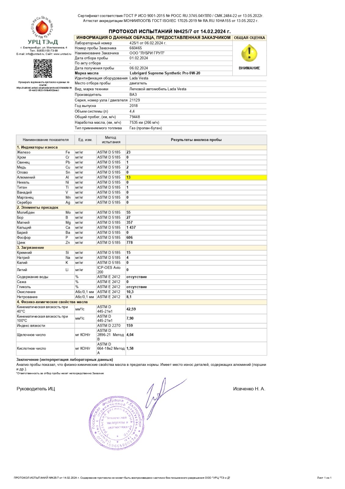

Lubrigard Supreme Synthetic Pro 0W-20 отработка на Lada Vesta SW после 7535 км

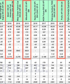

kit72 Как Вам уже сказали - у мобила ИВ 138, а калькулятор выдает 132. Как так - у мобила своя(с) методика? Неправильно посчитали? Неправильно записали? Да и КВ -40 они точно меряют, а не считают по собственной(с) методике?
Как бы то ни было - других калькуляторов вязкости у меня для вас нет))) И нам важна не абсолютная цифра, а сравнение 2 масел. И для этого сравнения калькулятор вполне себе подходит и показывает какое масло будет менее вязким. Можете сравнить Mobil1 ESP x3 0-40 и SHU 0-40. Калькулятор считает, что при -40 мобил будет менее вязким. Что согласуется с более высоким ИВ.
Не подходит он для сравнения, при низких температурах по крайней мере. Вы легко найдёте в анализах масла с практически идентичными ив и кв 40, 100 и соответственно калькулятор покажет одинаковые числа вязкости, но у одного пурпоинт -36, а у другого -50, ну и как они будут течь в -35, одинаково? Не учитывает калькулятор ни базовые масла, ни пурпоинт депрессанты, ни количество дисперсантов и тп
Возможно. Но также возможно, что калькулятор расчитывает на среднерыночное масло. И производители его в этом не обманывают))) Редко у кого есть ПАО-шмао, да и 10% оного мало влияют на вязкость при -40. Поэтому для сравнения 2 масел - более чем достаточно калькулятора.
22 часа назад, kit72 сказал:
Не знаю. И Вы не знаете. Надо мерить. Но можно верить  - в пурпоинт или калькулятор)))
У Вас наверняка под рукой два таких масла - просто интересно посмотреть.

kit72 Да, старая азиатская гвардия. Сейчас такие очень редко встретишь. Но по поводу влияния пурпоинта на текучесть - вот здесь обратите внимание на 4 и 6 образец. Масло с худшим пурпоинтом течет лучше. Да и вообще оно течет при температуре ниже пурпоинта. Надо мерить, но можно верить)))
36 минут назад, martok сказал:
Температура потери текучести к повседневной эксплуатации имеет опосредованное значение, если точнее - никакое. Она важна больше для производителя, чем для потребителей.
В этом вопросе достаточно знать CCS.
martok я думаю достаточно и этой инфы, чтоб признать, что калькулятор этот имеет свои ограничения и полагаться на его показания, особенно при очень низких температурах не стоит.
mihail026 Да мы о другом. Обсуждаем с какого дивана масло лучше видится )))
kit72 Не соглашусь. Видео наглядно показывает, что пурпоинт не так прост как кажется. Поэтому он никак не влияет на достоверность калькулятора.
08.03.2024 в 11:28, torcon сказал:
может и низкая вязкость, может вот, тот самый повышенный износ от низкой вязкости.
В принципе что и у Ямахина Сана, хоть он и убедил себя, что у него все отлично, тоже повышенный износ для 200мч
Настолько "повышенный", что мотор спокойно дойдет до 300 тыс. У некоторых и с "пониженным" износом он не доезжает до этих пробегов. Факт в том, что какой бы "повышенный" износ не был - это вообще никак не скажется на конечном пробеге.
Изменено пользователем Ямахин сан
Ямахин сан важно не насколько мотор прост и живуч, а то на сколько износ повышен, по отношению с такими же двигателями и режимами на рекомендованном масле.
Можно вообще без масла проехать сколько то, благодаря живучести мотора. :)
03.10.2024 в 11:46, torcon сказал:
Не важно насколько он повышен. Он все равно в норме и никак не повлияет на ресурс. Причину его повышения вы тоже не знаете и утверждать тут что-то конкретное нельзя.
Ямахин сан так никто и не говорил, что износ повышен - обязательно от низкой нерекомендованной вязкости. Но он повышен! Это нужно признать как факт. А не говорить "да все хорошо, мотор дойдет до 300тыс км".
Износ повышен - факт.
Возможно от низкой вязкости - гипотеза.
03.10.2024 в 09:46, torcon сказал:
О, новая вольнодумная теория? Чем проще двигатель, тем больше железа может быть в отработке чтобы не считать, что этот износ
приведет к выходу двигателя из строя?
Повышенный износ - это тот, который ведет к ускоренному выходу двигателя из строя(напоминаю вам про картиночку Шелл и какое количество железа для бензинки и дизеля Шелл считает нормой, никаких сравнений с такими же двигателями Шелл почему-то не делает). Вы утверждаете, что износ в этом анализе и анализе Ямахин сан  приведет к более быстрой поломке двигателя? А есть какие-то доказательства по этому поводу?
Я считаю, что наоборот. На маслах, где элементов износа мало(да-да, любимые ВАЗоводами 40-ки) - выход из строя двигателя будет быстрее, чем на тех, где элементов износа больше(эти ужасные 20-ки). Просто потому, что на 40-ках кольца лягут значительно быстрее и потребуется вскрытие движка. Так, например, у меня на вазовском 126 двигателе за кольца первый раз легли примерно за 30 тыщ. Вскрытие двигателя и замена поршневой по гарантии. Вот тут кольца на весте ложатся уже на 80 тыщах. Судя по желанию залить 40-ку в зиму - вскрытие движка не за горами. Куча корейцев с легшими кольцами к 60-80тыщам НЕ на 20-ках.
У меня есть факты, а у вас?
martok давай уточню, а то ты у нас мастер докапываться до слов, додумывать и потом высмеивать свои же выдумки.
Если девять двигателей ВАЗ, дают 5ppm железа, 2 ppm алюминия, 1 ppm хрома. То принимаем их износ за условно нормальный.
И тут десятый двигатель выдает 30ppm железа, 15 ppm алюминия, 5ppm хрома, и в довесок еще 5ppm свинца, 10 ppm меди, олова итд. То принимаем износ за повышенный. Не нормальный.
Именно об этом мы с Ямахин Сан и дискутировали. Он откатал на Idemitsu 0W-20 в ВАЗе получил повышенный, не нормальный износ. И дальше отказался что то копать, приняв результат за офигенный. "Мотор до 300 тыс отходит... На его век хватит..."
Вот на этом наши мнения и разошлись. Я выдвинул гипотезу, что возможно вот он и есть износ от низкой вязкости (такой низкий). Но разбираться дальше не стали. Так как "Мотор до 300 тыс отходит... На его век хватит..."
