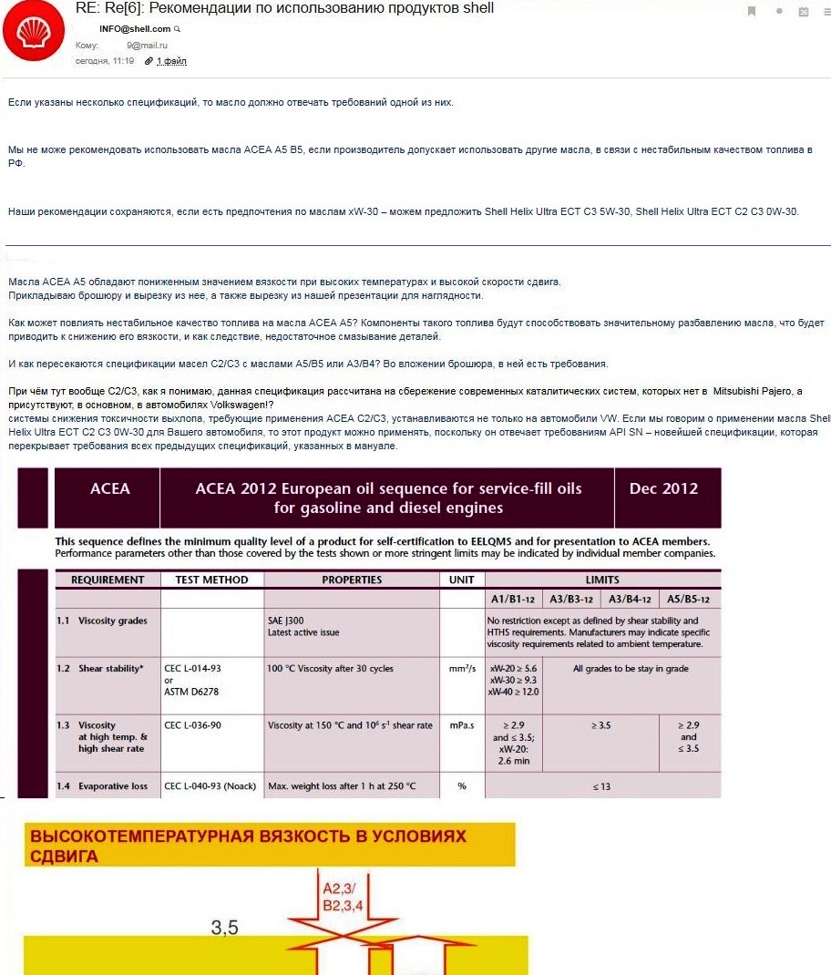

Ответ на точно такой же мой запрос, но теперь уже в представительство Shell.
Ответ в виде картинки, она под спойлером...
Нет смысла цитировать всю переписку, да и не хочется, а если вкратце, то представитель Shell-а не советует использовать масла ACEA: А5/В5, а предлагает к использованию ACEA: С3!
Выводы я делать не решился  :unknw:
А тут и не надо думать - Шелл предлагает новые дорогие продукты API SN ACEA C3 - чисто бизнес ;) Может они с дизельным Pajero попутали? :)
В ответе сплошная несуразица - ссылаются на нестабильное качество бензина и тут же советуют малозольник С3 с урезанными детергентами вместо полнозольника A5.
