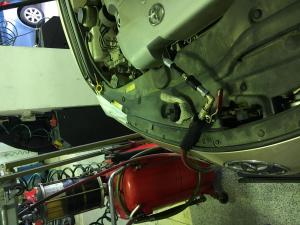

фото "отработки" нет, т.к масло в основном откачивали аппаратно, но в первые увидел при сливе остатков его реально черным и не прозрачным (до этого ни разу не видел подобного этом авто, см. фото следующей замены - было именно таким)

Почитав указанные темы понял, что масла вроде бы очень похожи (что в жестебанке, что в пластике). Но меня вот очень смущает цвет отработки (черный) после пробегов по 6 т.км. на данном масле.
Сейчас буду пробовать что-нибудь из списка ТОП Ойл-клуба.
Ну черный цвет не является плохим признаком масла, это гидрокрекинг чернеет просто быстрее, залей ПАО синтетику она будет светлее... Сейчас на такой гоняю, смотри инфу под аватарой. Ладно оффтопим уже в теме :)
@torcon,Но меня вот очень смущает цвет отработки (черный) после пробегов по 6 т.км. на данном масле
Не загоняйся по поводу цвета отработки, я после нескольких километров сдавал отработку, цвет был оочень темный.
