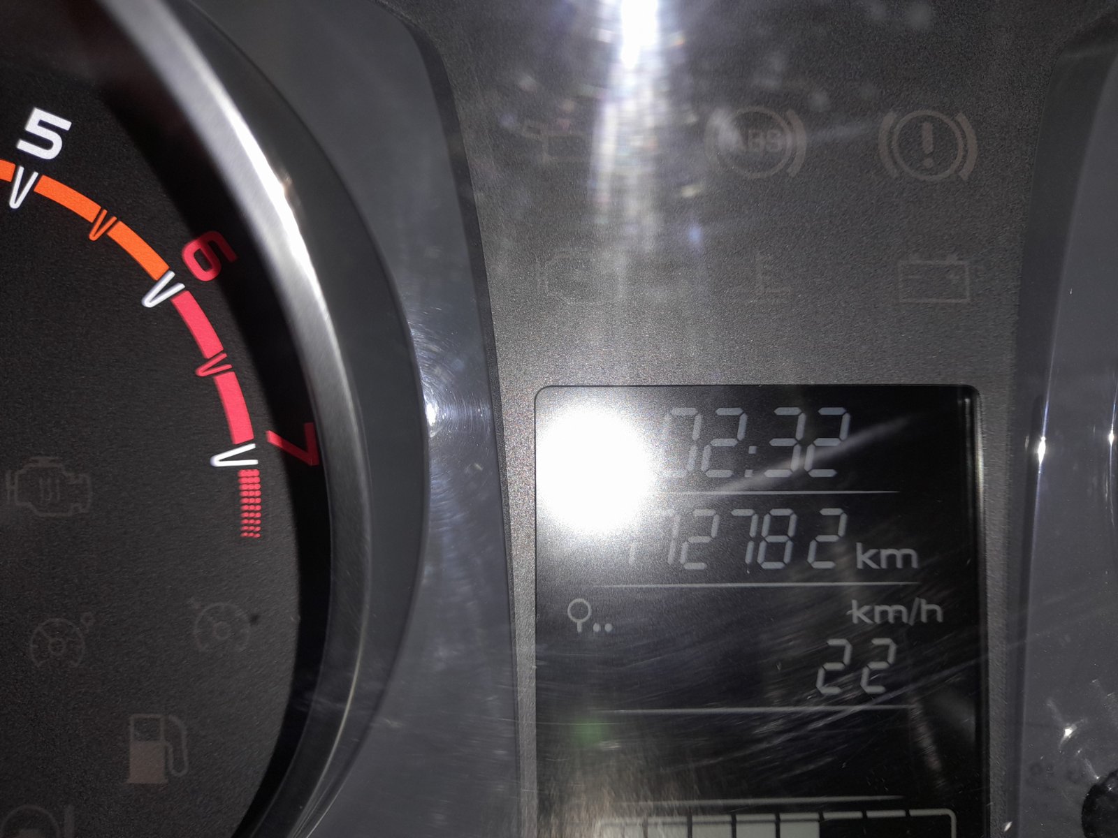

Там есть средняя скорость и время в пути, вы как только завели мотор, он начинает отсчёт времени, хоть вы стоите, хоть едите, это просто время заведённого мотора, но не счётчик моточасов!
Да,но нам как всем адекватным людям на форуме этого достаточно. Я то понимаю куда вы тонко клоните.
4 часа назад, veluk сказал:
Делать вот нех, как ночью в гараже моточасы искать
А вы упорный :good2: Понятно что это не моточасы как у тракторов,но там и моторы и условия работы другие. Люди ещё топливо считают,типа 200 литров на литр масла в картере. Можно и так. Я обычно отсчттываю 200 часов,делаю капельный тест,и смотрю ездить или нет.

2 часа назад, Максим Л. сказал:
Похоже это оно и есть ,ок
21.03.2024 в 07:49, Максим Л. сказал:
Каких часов?
то что в вазовской приборке это обычный секундомер, там нету ни каких алгоритмов расчета тех моточасов, по которым мы меняем моторное масло
21.03.2024 в 01:04, Максим Л. сказал:
В счётчик часов работы я себе купил вибрационный на WB за 700 руб
А почему не тот что вокруг провода обматывается? На мой взгляд надёжнее
27 минут назад, veluk сказал:
Каких часов?
Я не в курсе по каким именно часам Вы меняете масло,мне хватает и этих часов. У меня не трактор и не комбайн. Я проезжаю 200,делаю каплю,и там решаю.
