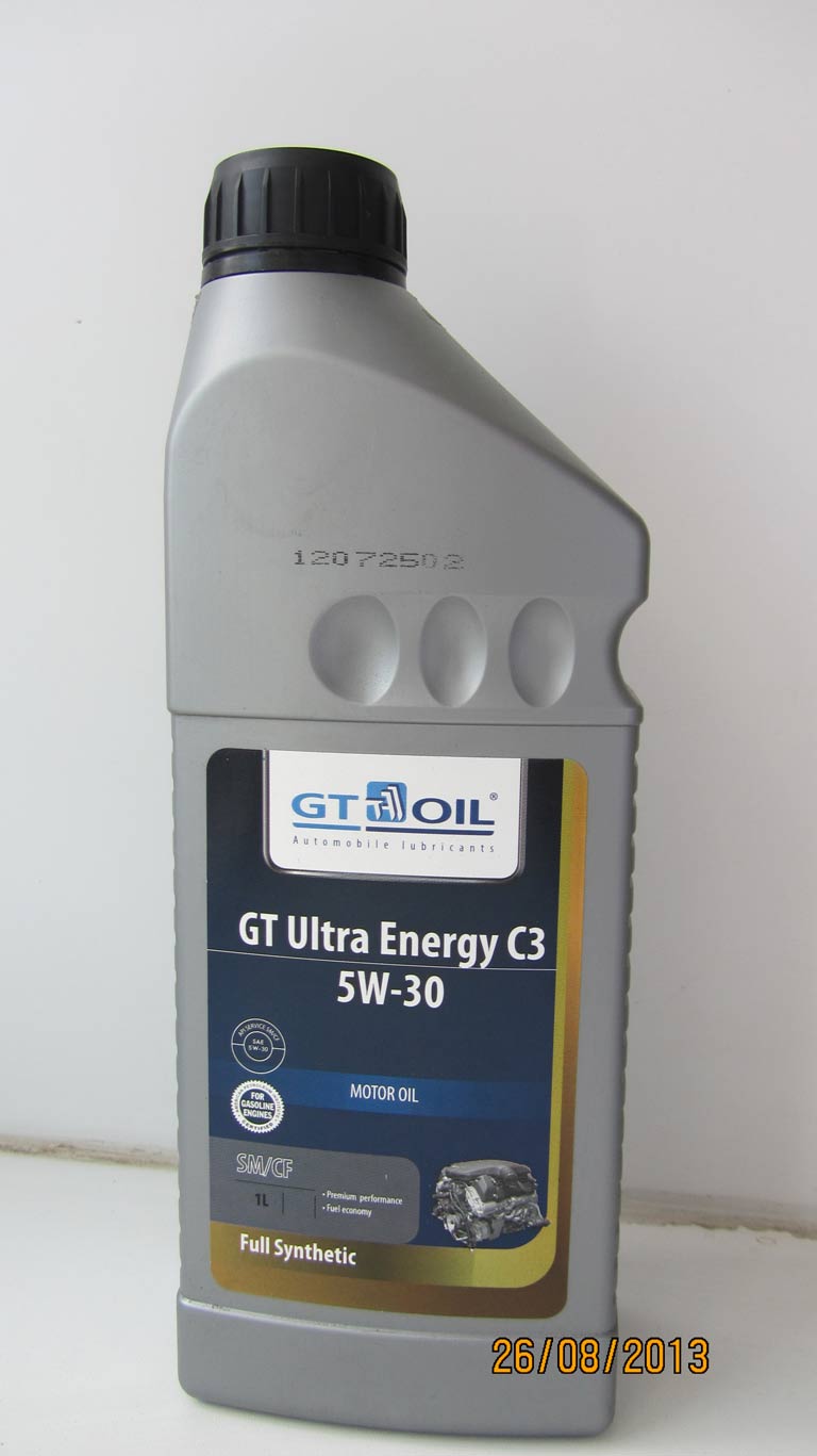

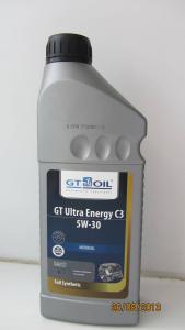

GToil GT Ultra Energy C3 5W-30 свежее
GToil GT Ultra Energy C3 5W-30 свежее за анализ спасибо gtbiz
GToil GT Ultra Energy C3 5W-30.pdf

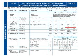

Ну в общем видно что Gtoil соответсвует заявленному ACEA C3
судя по сульфатной золе 0.8
щелочному числу более 6
содержание серы менее 0,300
низкое кислотное число - то есть оно будет расти долго... Судя по видимым характеристикам маслу можно доверять свой европейский авто где рекомендуется ACEA C3.

Какое нафиг высокое щелочное у ACEA C3? - не блещешь ты сейчас...

торкон, ты чего? C3 обычно 7 и выше, а GT до 7 стабильно не дотягивает

Так это CCS и MRV: динамическая и кинематическая вязкость. Это нормальный показатель. Например, у ЛУКОЙЛа 5-40 MRV порядка 27000 мПас. Тут как раз все в норме.
Да и щелочное больше 6 вполне нормально для среднезольника.
@GReY, какая разница 6 или 7 оно тебе струю поправляет что ли? У mobil щелочное 12.45, теперь про все все другие полнозольники ты будешь говорить что они не блещут щелочным?
BP Visco 7000 щелочное 7.07 кислотное 2
Gtoil C3 щелочное 6.7 (мля какая большая разница) кислотное 1.7
Большой вопрос у кого раньше сравняется TBN-TAN, там где мало кислотного дольше растет... Взял обосрал маcло.
Условия ACEA C3 выполнены
точка!

Ты думаешь наша лаба или ханвал точен до 0.3? Разница реально 6.7 и 7 и уже не блещет? Чушь..

знаешь, я не умею так филиграно выражаться, как ты, но будь уж последователен - если у масла ЩЧ выше среднего по больнице, умолчи об этом, ведь это погрешность или струя удачно легла. а если ниже TAN, то тоже не о чем говорить
@GReY, я не трясу админским плечом - я против балабольства и пустозвонства на форуме - считаю не меня одного ты достал своими недалекими выводами.
MRV всегда была, именно в этом масле MRV сделали бонусом потому что gtbiz выслал больше чем нужно, да и я там лабу немного запутал... Да на этом даже в -35 заведется и прокачает, но это конечно экстрим для 5W30 и двигателя.
